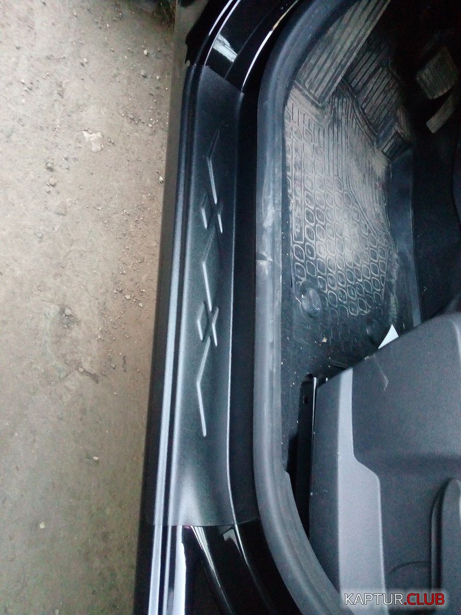

    А как по мне :russian ru: - чем меньше надписей с моделью машины - тем взрослее смотрится и "по заводскому". Я и так знаю что каптюр. А вот так:
    IMG_20190419_193410.jpg | Рено Каптур Клуб Россия | Форум KAPTUR.SU
    - лаконично, практично и в струю с дешевым пластиком салона. Сильно уж когда пластиковая накладка поцарапается - подумаю за металлические. Это из Челябинска приехали. Наложенным платежом за 1400 обошлись все 4 штуки

    А эти тоже на нижний край порога загибаются. На фото не видно просто. Лежат четко по всем изгибам. Сайт пластик74.рф. Приехали в Хакасию за неделю примерно. Уже со скотчем на тыльной стороне.
    АХТУНГ, народ - прежде чем снимать защитную пленку со скотча, нужно приложить накладки на пороги до идеального положения по продольному направлению и поставить на пороги маркером отметки по границам накладок. Ибо вот эти вот выделенные на фото красными окружностями закругления-выпуклости накладок на концах - должны идеально совместиться с соответствующими выпуклостями порогов. Иначе неровного приклеивания не избежать.

    А вообще в идеале приложили накладку и вытягивайте из под нее защитный слой скотча и ничего отмечать не нужно и все идеально стоит. При чем у этой накладки центр не проклеивается похоже

    Как ты себе эту процедуру представляешь? Скотч идет по всем краям включая верхний. И естественно 4мя отдельными полосками, а не одной непрерывной. Я не представляю как избежать смещений. Центр не проклеивается, но видимо для этого (а не только дезигна ради) и выпуклости ромбиками - ребра жесткости чтобы не гуляло когда наступаешь. Если сломаются по ромбикам, сразу отпишусь с фотоотчетом - мне не стремно признать ошибку выбора.
