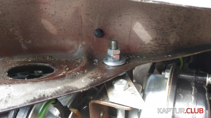

    Итак, установлены сигналы от Волги. Плюсом еще помыл все под бампером и продул радиатор. Место установки придумал сам :smile:)) Погнали.
    Снял бампер (следуя инструкциям в видео), так же снял фары. Ничего сложного,все делал один, первый раз, заняло 40 минут.
    P_20180501_093750.jpg | Рено Каптур Клуб Россия | Форум KAPTUR.SU

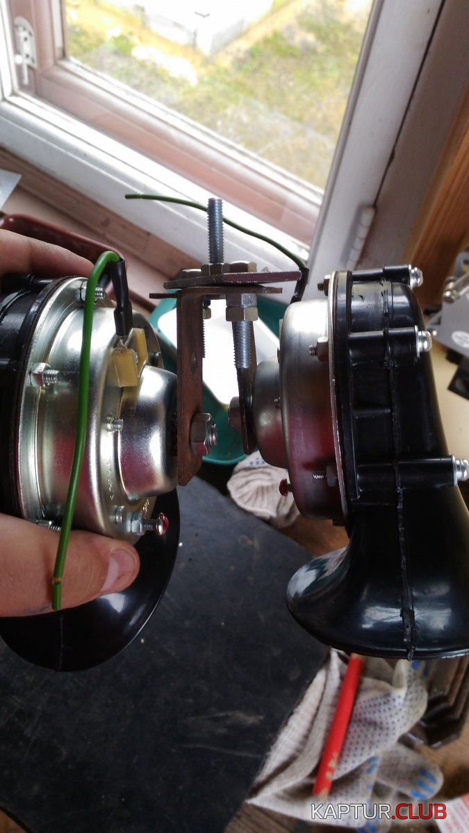

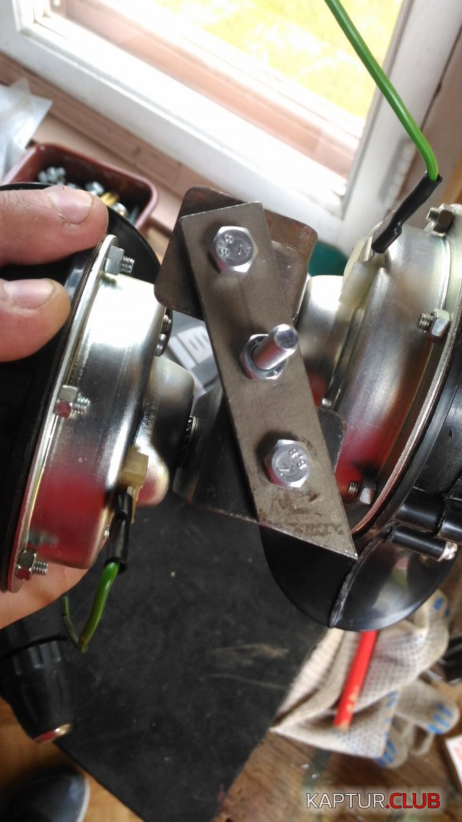

    Сколхозил кронштейн для сигналов
    P_20180501_103352.jpg | Рено Каптур Клуб Россия | Форум KAPTUR.SU
    P_20180501_103355.jpg | Рено Каптур Клуб Россия | Форум KAPTUR.SU
    P_20180501_103402.jpg | Рено Каптур Клуб Россия | Форум KAPTUR.SU

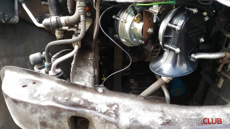

    Выбрал место для установки и немножко посверлил... Ну а потом прикрутил, получилось очень хорошо на мой взгляд.
    P_20180501_104844.jpg | Рено Каптур Клуб Россия | Форум KAPTUR.SU
    Где сверлил, крупнее
    P_20180501_104851.jpg | Рено Каптур Клуб Россия | Форум KAPTUR.SU
    Как выглядит
    P_20180501_104857.jpg | Рено Каптур Клуб Россия | Форум KAPTUR.SU

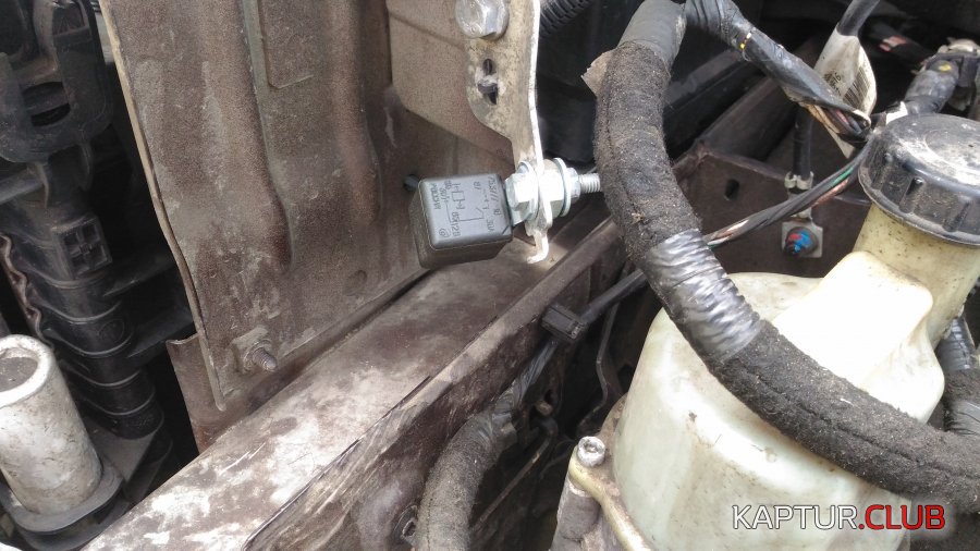

    Снял старую дуделку, на её место поставил релюшку
    P_20180501_105808.jpg | Рено Каптур Клуб Россия | Форум KAPTUR.SU

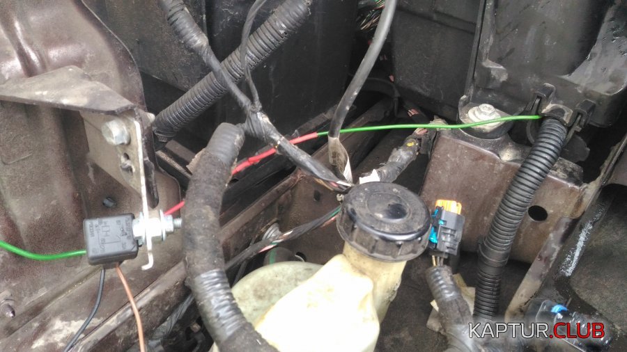

    Постоянный плюс взял из коробки с предохранителями
    P_20180501_112509.jpg | Рено Каптур Клуб Россия | Форум KAPTUR.SU
    Массу на корпуса дуделок сделал так...
    P_20180501_121630.jpg | Рено Каптур Клуб Россия | Форум KAPTUR.SU

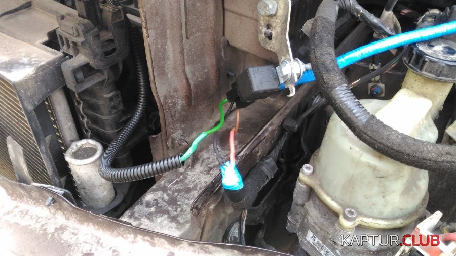

    Ну и плюс с дуделок, пропустив в гофре (постоянный плюс на реле тоже в гофру положил), подключил на реле (все по схеме).
    Далее отрезал фишку и так же подсоединил + и - к релюшке. В родной колодке РОЗОВЫЙ провод это ПЛЮС.
    P_20180501_121635.jpg | Рено Каптур Клуб Россия | Форум KAPTUR.SU
    Гудок получился ОГОНЬ :smile:)) Провода все паял и одевал термоусадки, ну и кудаж без синей изоленты :smile:))
    Если есть вопросы - отвечу. Всех с праздником, всем бобра.
