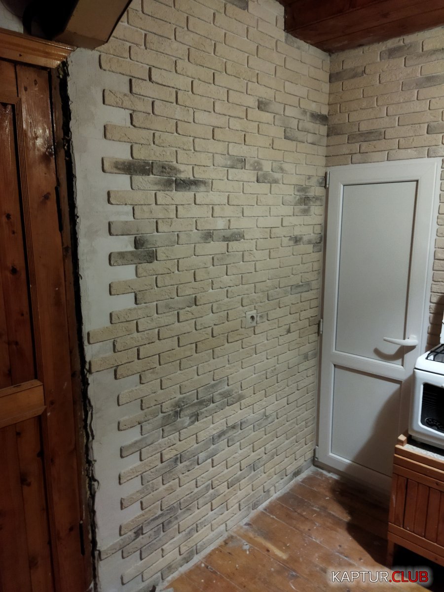

    Типа такой. https://www.elcon.by/production/sil...B6NBs7t0Y91nDlVKgE5CAEOfdl2ExdfhoCFMkQAvD_BwE на светлой нет, а там где темнее то будет виден высол.

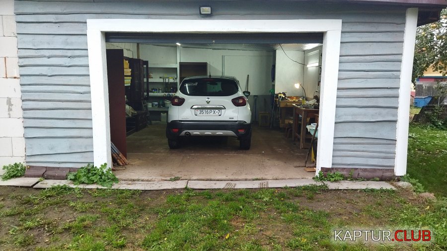

    По итогу вот как вышло.
    IMG_20221004_175431[1].jpg | Рено Каптур Клуб Россия | Форум KAPTUR.SU
    Ну что не вошло в кадр))) Тут до след сезона, потому как выяснилось дверь (слева кусочек виден) надо вытащить см на 2-2.5, издержки производства отца:mosking:

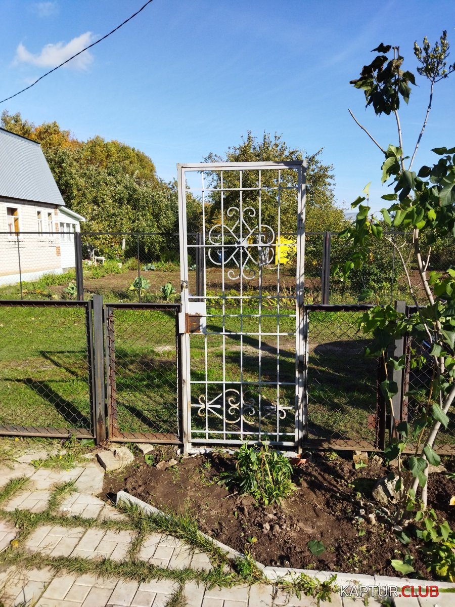

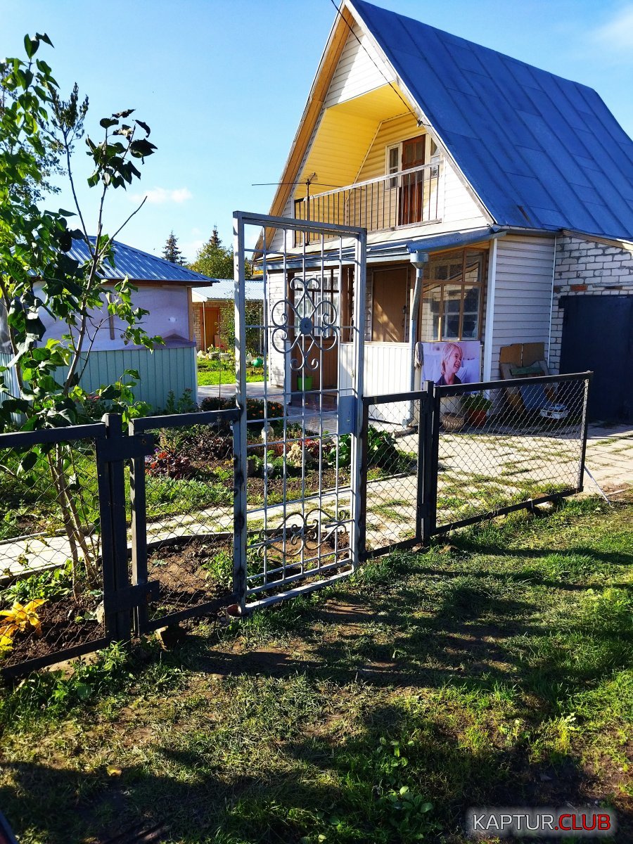

    Сегодня довел дело до логического конца с врезанием калитки в секцию забора)) окромя покраски конечно.
    Саму калитку (подаренную челом с работы в том годЕ) врыл в землю в начале сентября, а сегодня секцию забора, вместо которой установил её, разделили на две части и приварили (тоже с челом с работы) по левую-правую стороны от нее:pardon:Если получиться до след выхов или на них грунтану под зиму.
    IMG_20221009_112115[1].jpg | Рено Каптур Клуб Россия | Форум KAPTUR.SU
    IMG_20221009_112134[1].jpg | Рено Каптур Клуб Россия | Форум KAPTUR.SU
    Сезон с ночевками в саду и баней планируем с супругой закрыть в следующие выходные:pleasantry:

    Да через калитку лихие люди не просочатся:smile::smile::smile: Подскажи мил человек, а что за плитка на въезде? 30*30? И какая подушка под ней?

    Лихие через заборчик сиганут и разрешения не спросят))

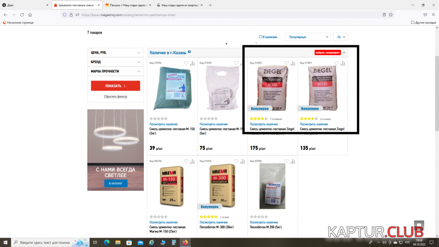

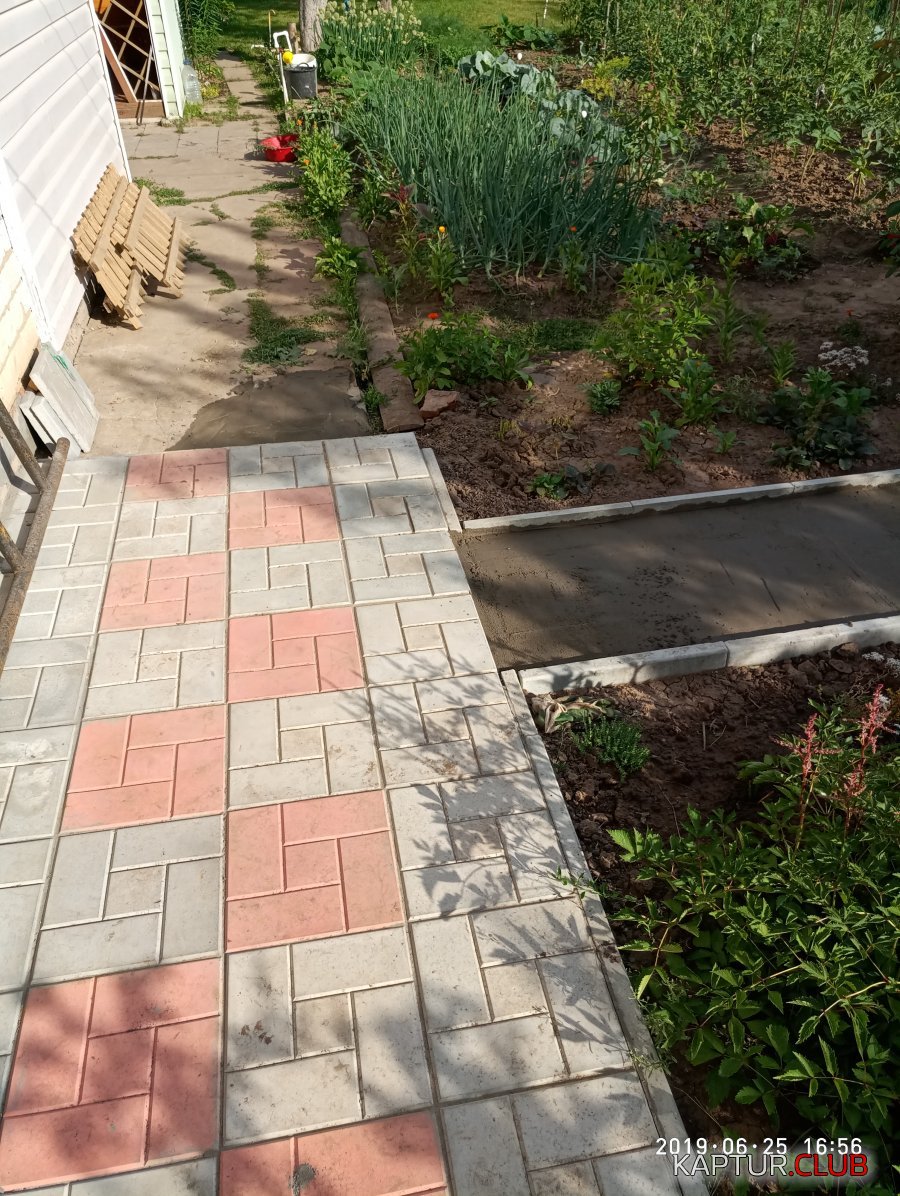

    Этот рисунок 5 кирпичиков вроде "КАЛИФОРНИЯ" у нас кличат именно 300х300х30. Юра, по счет подушки я сделал скорее всего не по уму)) получается дороже чем традиционный: просто делаю стяжку своего рода 5-8 см из пескобетона М-300 и на 1см М-150 использую как клей ложу плитку в сумме получается пирог с плиткой 9-12 см, но это для пешего хода конечно. Для авто наверно надо по толще чутка)) А так с травой это традиционно песчаная подушка- сух смесь с песка ПГС с цементом- плитка и через пару лет трава растет на ура. с моим более дорогим методом 6 лет зимой ни разу:mosking:. На фото вариант отца.
    На скрине мой последний выбор с Мегастроя)) Короче раньше другой фирмы покупал, а так что дешевле то и беру( пескобетон)
    2022-10-09.png | Рено Каптур Клуб Россия | Форум KAPTUR.SU
    И мой вариант
    P90625-165629.jpg | Рено Каптур Клуб Россия | Форум KAPTUR.SU

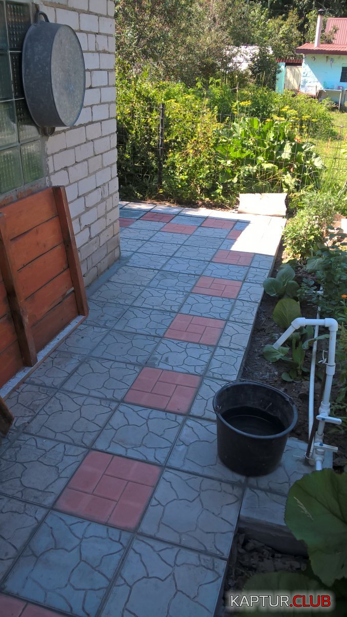

    Да вначале бардюры и только после этого плитка, на фото ниже неправильно WP_20180801_13_28_53_Pro.jpg | Рено Каптур Клуб Россия | Форум KAPTUR.SU

    Так я про то и говорю. Калитка как ворота в пустыню. Но, если она досталась нахаляву, то огонь. По поводу плитки, интерес есть выложить перед гаражом. Пока думаю и кумекаю. Площадку выровнял, но машиной продавливаю. Пока в приоритете бетонные плиты от забора. Площадь большая и подушку можно не делать.
