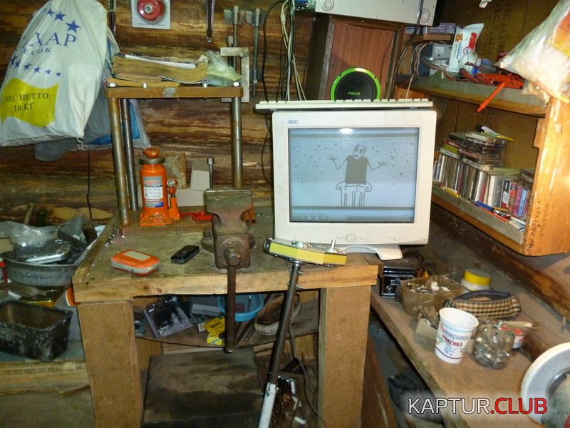

    Или тут сижу по вечерам пиво пью

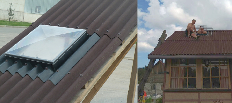

    Времянка сделана с холодным чердаком, на котором находится все для обеспечения электричества от солнечного света — контроллер солнечной панели, инвертор, аккумы, и другое полезное… Света на чердаке не много, да и зимой иногда хочется почистить панель от излишнего снега.
    Так что мысль о мансардном окне не раз приходила "в гости". Но крыша из ондулина, да и само понятие "времянка" у меня не вязались с возможностью реализовать эту идею.
    Но зимой мне подарили специальное мансардное окно для ондулина. И вот в прошлые выходные давняя идея, реализовалась!
    Вот так окно смотрится на рекламном щите, ну а рядом — реализовано на крыше :smile:

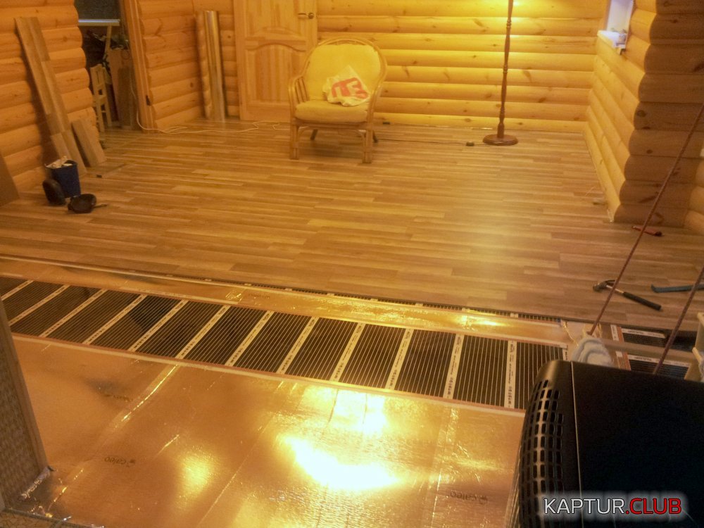

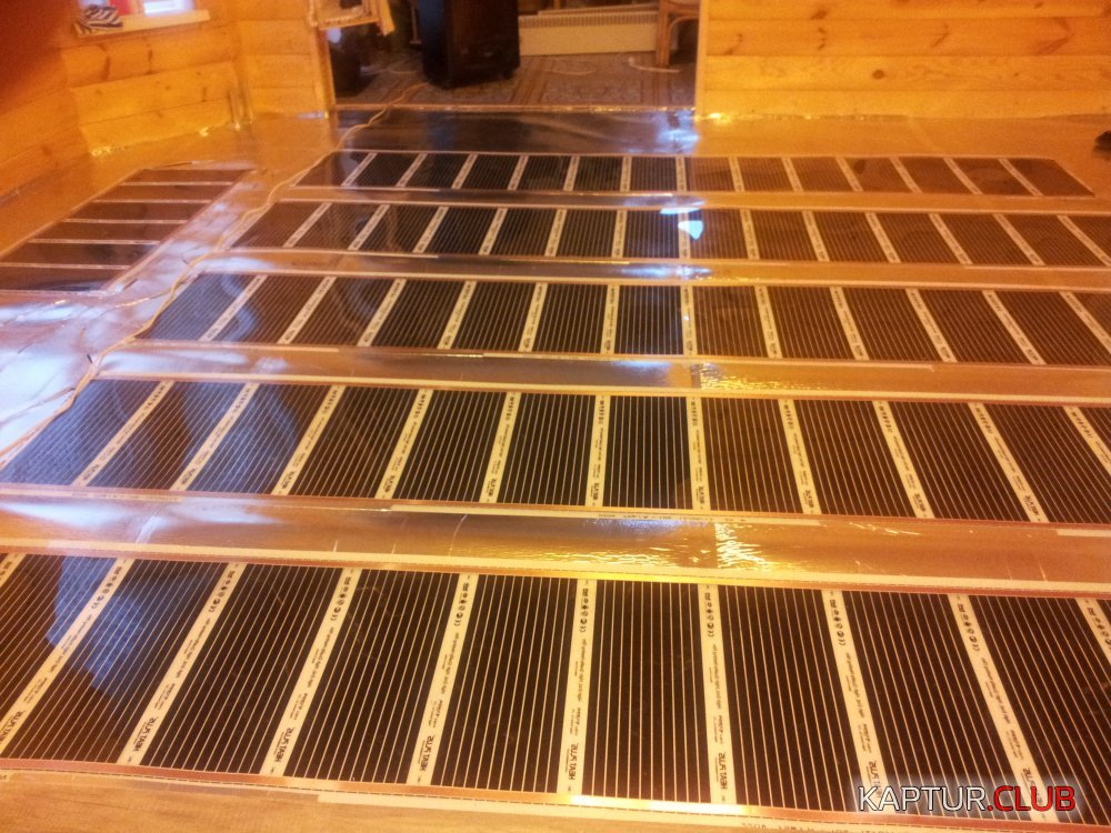

    Поздно лезу со своим советом, но хочу поделиться опытом обогрева своего каркасника. У меня под ламинатом в гостинной и прихожей лежит корейская пленка. На нее кинута отдельная линия в плинтус и соответственно УЗО. Линия прерывается GSM розеткой с температурным датчиком. Когда нас нет на даче пол поддерживает температуру где то 8-10 градусов. В пятницу вечер шлю СМС на температуру 28-30 и в субботу утром приезжаем в теплый дом. Площадь пленки на первом этаже примерно 14 квадратов, пиковый расход где то 2 кВт, но он работает примерно 50/50 при 0 градусов температуры за бортом, т.е. средний расход где то 1 кВт. На втором этаже в 3-х спальнях около 12 квадратов, соответственно еще плюс 1,8/0,9 кВт. Под второй этаж также своя линия с GSM розеткой.
    До этого думал о котле твердотопливном, котельная предусмотрена, но каждый год откладываю, потому как монтаж и оборудование котельной - 250-350 тыс. Этих денег хватит мне хватит на 10 лет электричеством топиться. Выглядит так: CameraZOOM-20121118123228172.jpg | Рено Каптур Клуб Россия | Форум KAPTUR.SU CameraZOOM-20121118162534675.jpg | Рено Каптур Клуб Россия | Форум KAPTUR.SU
