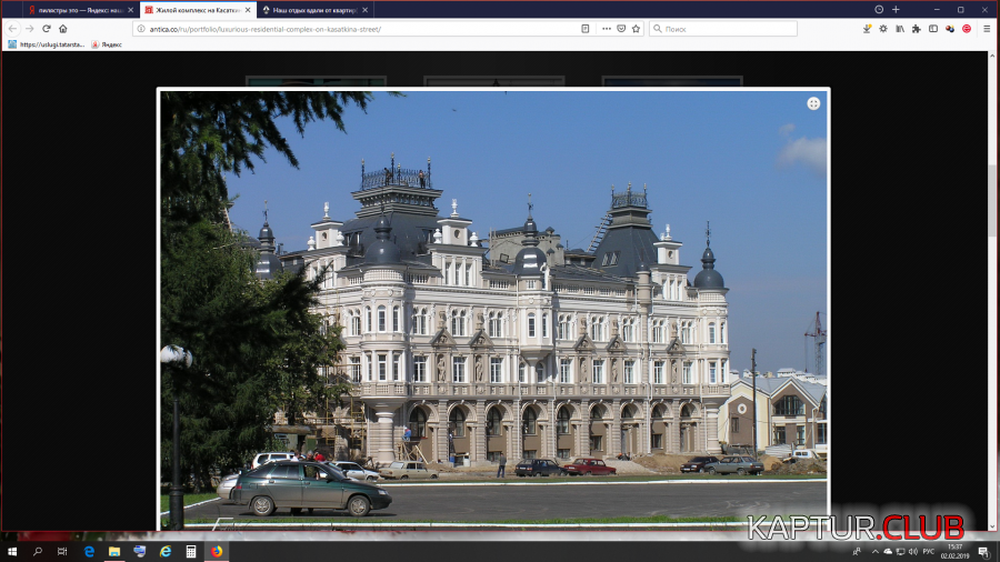

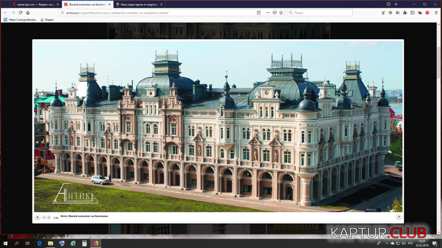

    Месье знает толк в извращениях. Цсп па крышу - это как-то жестковато. Osb - для крыши самое то. А цсп тяжёлая.
    28.042
    77.516
    2003г тогда не было этой хрени ОСБ)) макушки пирамид и эту крышу мы делали год в составе 8человек. Каркас полностью из дерева, а все макушки(верик. части) обшиты ЦСП по желанию заказчика:sarcastic: Так что вопрос с о вкусе не к мисье, так сказать - 1.5га площадь крыши))
    http://antica.co/ru/portfolio/luxurious-residential-complex-on-kasatkina-street/

    Беру свои слова обратно. Работа в течении года, это очень хорошо, но блин ваши новыеказанцы отчудили с цсп.

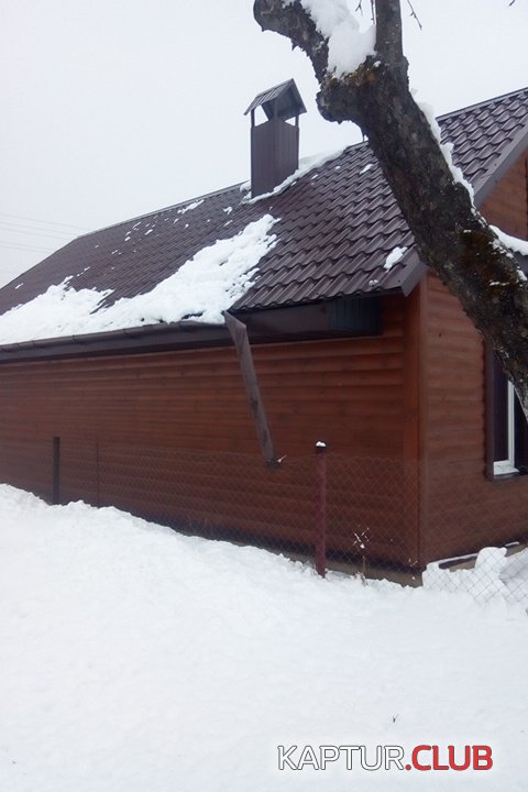

    Сошла лавина с крыши, завтра водосток чинить поеду.

    Снегозадержатели установи, классная вещь вот бюджетный вариант но работают)) Как бывший кровельщик советую, если ты понял))

    Да не, Заказчик в лице застройщика одно и тоже)) И на эти пирамиды лазить не очень, если что, ну а самое главное они как Бетонные их не красили, ну и просто не было тогда этой ОСБ у нас

    Есть смысл в твоём предложении. Надо почесать потылицу.

    Главное что они работают я имею ввиду сберегут водостоки НО, учти про снеговую нагрузку на стропильную часть, хотя и уклон и площадь ската не большие судя по фото))

    Так и такого снега, как в этом году, давненько не было.
