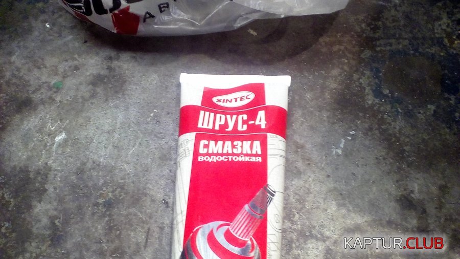

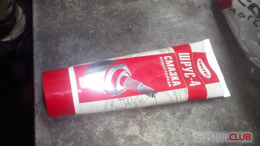

    Всем привет! Вот и я поменял смазку на ШРУС-4 у местных Кулибиных. К ОД, как понял,обращатся смысла нет, бодаться с ними нет времени и нервов. Вчера было -30, вроде всё тихо :blum3:, сегодня теплее, наблюдение продолжить не смогу:smile:. IMG_20190125_192052[1].jpg | Рено Каптур Клуб Россия | Форум KAPTUR.SU IMG_20190125_192058[1].jpg | Рено Каптур Клуб Россия | Форум KAPTUR.SU
    Смазка от -40 до +130
    Дмитрий102 likes this.

    Хомуты старые остались или меняли ,если да то на какие?

    Можно поподробнее с описанием процесса? Сами присутствовали при замене? Какие сложности, хомуты на передних ШРУСах какие использовали? Родные вроде одноразовые говорят. Какова цена вопроса?

    Все просто как в аптеке. Срезаете хомуты, вычищаете смазку. Кладете новую. Ставите новые хомуты.я ставил новые которые звщелкиваются и зажимаются клещами

  9. хорёк
    хорёк Наш человек
    Aug 21, 2016
    116
    202
    Мурманск
    Рено Каптур 6МТ Драйв
    В общем как то так, мне ещё продували воздухом, хомуты под клещи.
    Цена вопроса 3000, но мне ещё ремень безопасности регулировали.
