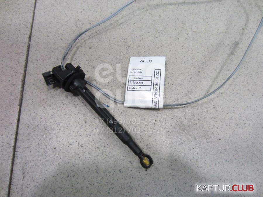

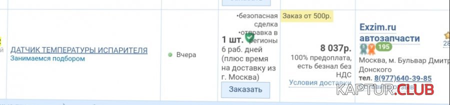

    Меняйте датчик испарителя. Правда он стоит как чугунный мост. Но е ть простое решение, покупаете в магазине электроники термистор на 3кма и перепаиваете. И будет вам счастье.

    Не испаритель, а датчик. Он находится у педали газа под панелью центральной консоли. Можете поискать видео в интернете про этот датчик, он одинаковый практически у всех реношных машин.Менять надо ту жёлтую хреновину на конце, это и есть термистор.Согласитесь, что лучше заменить детальку ценой в 200р, чем платить 8000р за кусок пластмассы.
