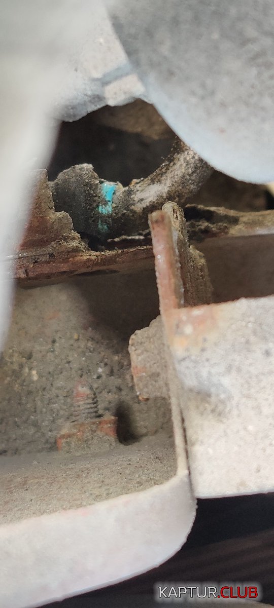

    Итак, съездил на СТО по кондею. Итог - давление не держит, сечёт трубка высокого давления. Место, где в подкрылке решетка. Видимо оттуда закидывает грязь, реагенты зимой. Нужно менять, заварить уже не получится. Трубки только оригинал, поэтому ценник кусается. Кстати, как определить буквенно-цифровой индекс комплектации? На экзисте их 7 штук, типа H5M9, H5M7 и т.д.

    Можешь сфоткать место где трубка сечёт?
  6. Severus
    Severus Наш человек
    Jan 11, 2018
    304
    229
    Игорь
    Renault Kaptur AWD 2.0AT Style
    Вот то место. Там куча грязи. И там, где светлое место на трубке это как раз где секло. Что-то заливали с красителем в кондей, чтобы проверить герметичность

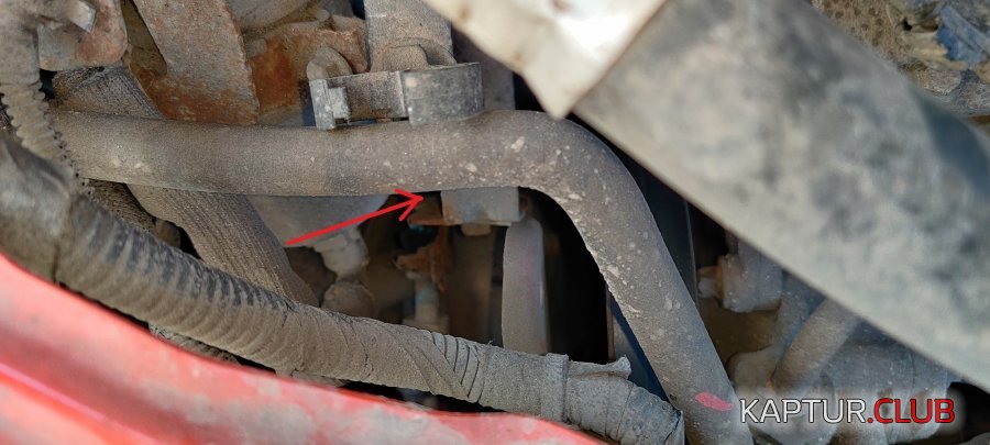

  7. Severus
    Severus Наш человек
    Jan 11, 2018
    304
    229
    Игорь
    Вот более общее фото. Стрелкой указал место. По каталогу трубка 924400751R. На СТО запросили 20к за трубку и 10к за замену+заправку. На экзисте за 12к можно купить

  8. Crony
    Crony Интересующийся
    Jun 15, 2017
    39
    65
    Ростовская область
    Виталий
    Рено Каптур
    Спасибо.
