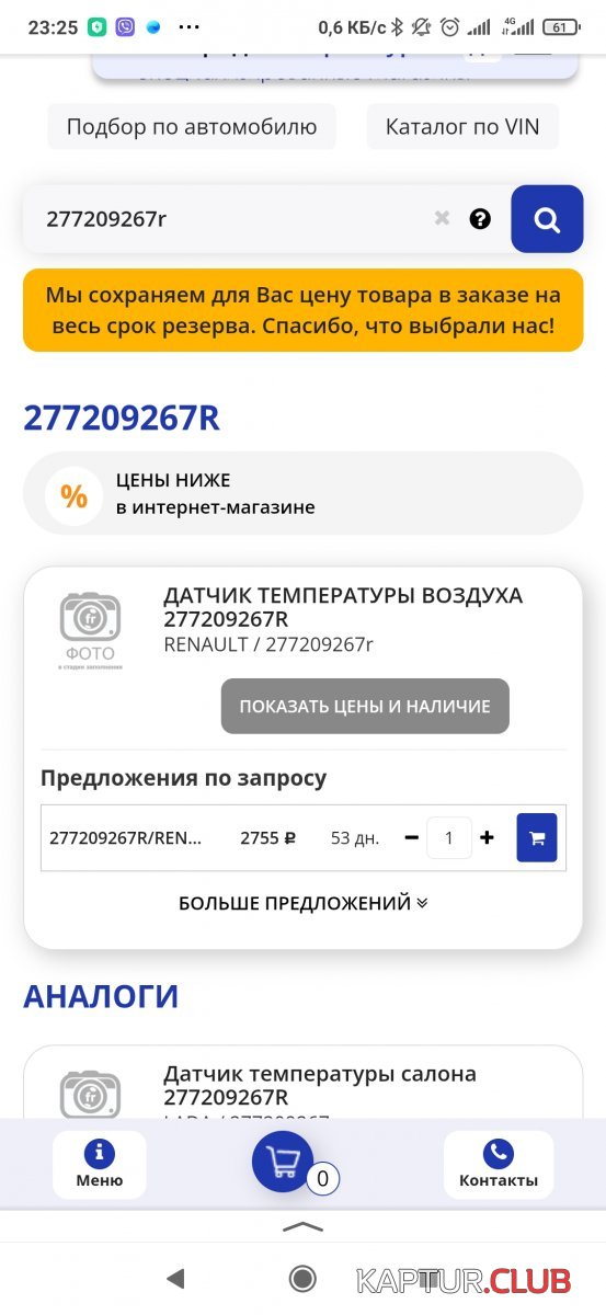

    Новый датчик стоит 2750

    Магазин Рено Пежо Екатеринбург. Вводите Вин и заходите в систему кондиционирования.

    https://www.chipdip.ru/search?searchtext=B57869-S+302F-140,+3kOm,+1%,+NTC+
    Дорого, но быстро, в отличие от Али. И там 1% -ных мало, в большинстве 5% погрешность.
