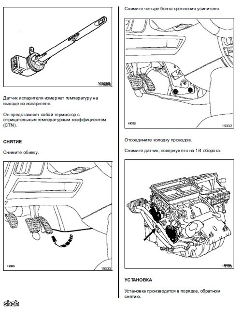

    Если подсоединить к датчику испарителя мультиметр и он неисправен,что должно об этом свидетельствовать,какое значение он должен показывать? Если рабочий то 3 кОм,а если неисправен,то 0? То есть цепь разомкнута? Поэтому и не идёт напряга на электромагнит муфты?

    https://kaptur.club/threads/ne-rabotaet-kondicioner.1457/page-16
    Там ссыль есть на параметры термистора.

    Наша модель на 16 странице? И что смотреть на температуру на улице и по таблице определять показатель сопротивления? Кто то пробовал этот датчик отсоединить от борта машины,где фишка,обязательно снимать голову?
