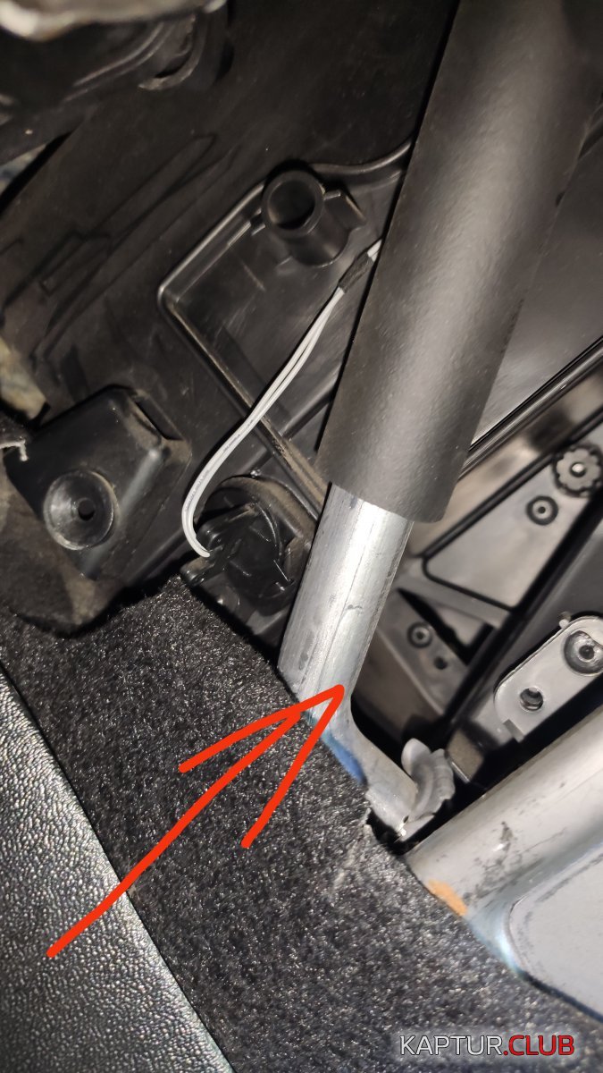

    Подскажите при неработающем кондиционере,не включается муфта компрессора. Трубка должна быть горячая?
    На картинке я ее указал стрелкой.

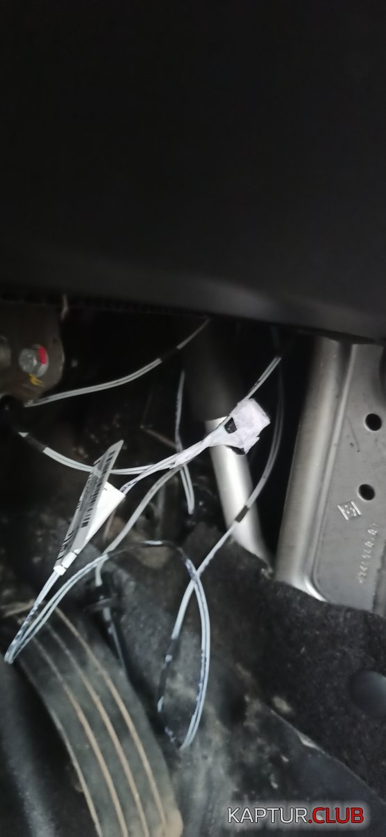

    Кто то знает на проводе (двойной,белый) от датчика испарителя есть черная изолента,там провода соединяются или они оголённые? Можно отсоединить датчик и проверить не отсоединяя его без разборки штатной магнитолы?

    По замене термистора, в отчётах его меняют с заменой части проводов, с разрезанием корпуса датчика. Я старый просто отогнул на 90 градусов, откусил от ножек возле корпуса и к оставшимся ногам припаял новый термистор. Потом ножки распрямил обратно. Новый термистор встал чётко в посадочное место (пластмассовое кольцо). Конечно это всё с отключением разъёма от БУ и вытаскиванием провода. Можно и в машине извернутся при желании, но это уже на любителя.

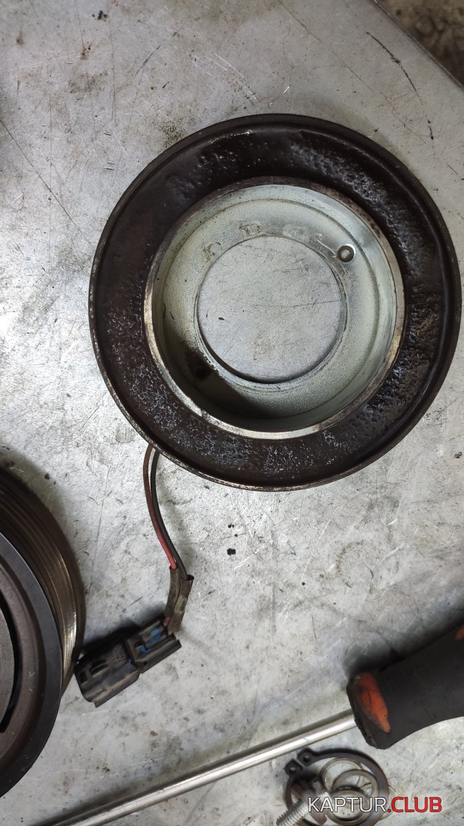

    Привет всем! По приезду на Урал заказал и получил муфту компрессора кондиционера в сборе(пластина прижимная, шкив с подшипником, эл-ная катушка-5500) И ,вуаля,при ремонте на СТО выяснилось,что новые пластина и муфта оказались другими. Я принял решение снимать и менять катушку в надежде,что она встанет на место старой. При снятии старая катушка оказалась вся вспученая в месте заливки обмотки и термопредохранитель. Установили новую катушку. Кондей заработал но слабовато. При диагностике контура наличие хладагента с маслом 430 мл. На фото старая катушка. Металлического цвета, с коричневой заливкой.

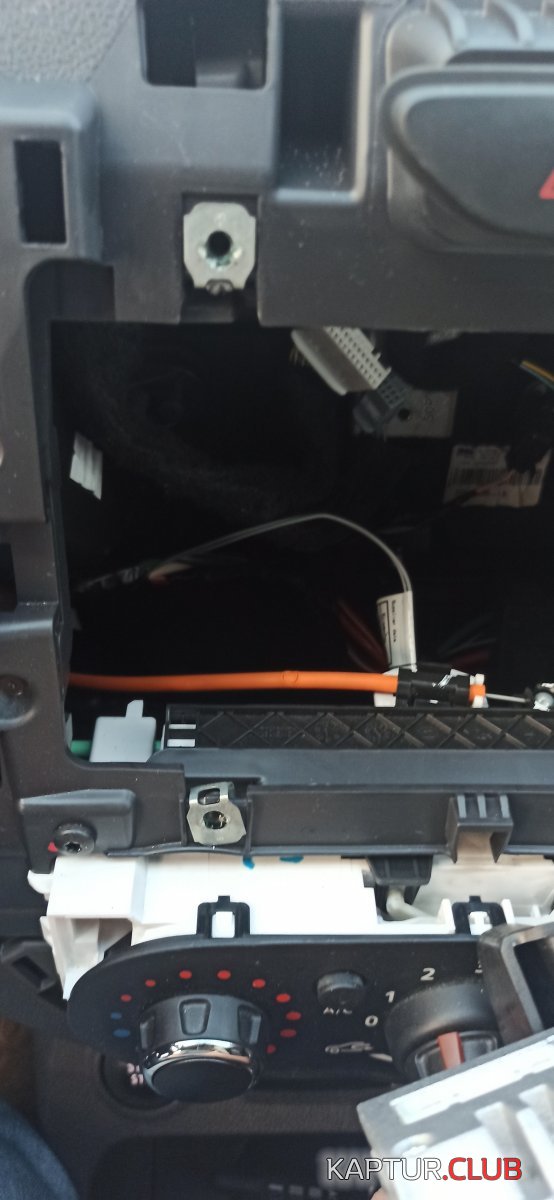

    Добрый вечер! Подскажите, а где находится разъём датчика испарителя на машинах с климат-контролем?
    Собрался перепаять терморезистор, снял рамку вокруг магнитолы, саму магнитолу - а разъёма от датчика температуры испарителя там нет. Для машин без климат контроля он втыкается в блок управления потоками. А на моей машине как-то по другому видимо.
