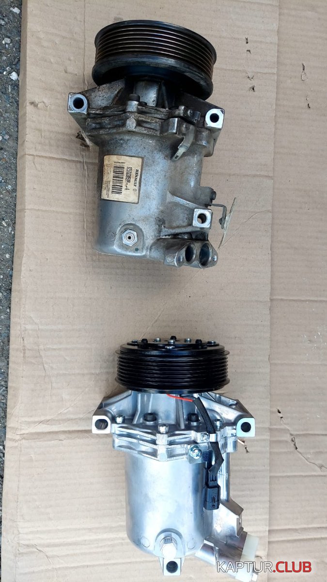

    Пришел компр новый. Мастер снял старый компр и звонит мне:они разные. Новый покупал в Екатеринбурге,живу за 350 км в Серове. Чтобы работа по снятию не пропадала договорились все помыть и поставить на место старый компр для сохранения итога работы,пока не придет следующий компр.
    Предложили бу компр. Оригинал. Обошёлся 20К. С доставкой,у фирмы есть стенд-после разбора проверяют работоспособность компра и дают полгода гарантии,естественно при установке этим мастером.
