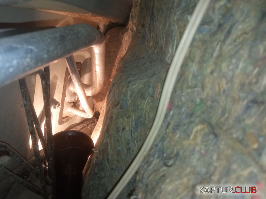

    Всем привет. Решил всё облазить под капотом, чтобы найти где может быть дыра и вот, что увидел. Это за шубой, там где трубки уходят в салон. Верхняя как будто откручена или до конца не вставлена. И следы мокрые, масла или чего ещё. Если у кого есть минутка посмотрите как у вас выглядит эта хрень. Сорри за качество фото, не получалось одновременно и светить, и фоткать IMG_20240706_160745.jpg | Рено Каптур Клуб Россия | Форум KAPTUR.SU

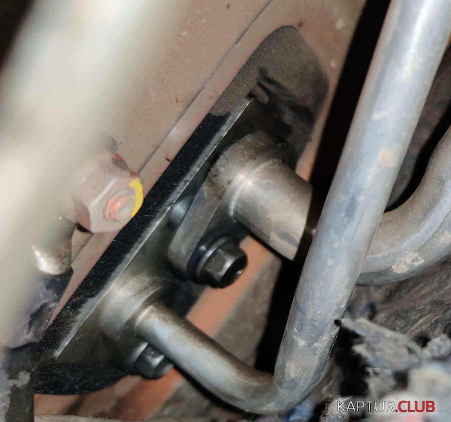

    Вот, с другого ракурса удалось подлезть
    IMG_20240706_191653.jpg | Рено Каптур Клуб Россия | Форум KAPTUR.SU
  9. pan
    Oct 31, 2017
    3,070
    3,657
    Попробую завтра глянуть. Я так понимаю слева надо клипсы шубы этой снимать?

  10. Severus
    Severus Наш человек
    Jan 11, 2018
    304
    229
    Игорь
    Renault Kaptur AWD 2.0AT Style
    Да, я две открутил и смог туда телефон просунуть. Как ближе подлезть я не знаю, рука слева наполовину только влезает - мешает кронштейн двигателя. Прямой доступ туда наверное только если снять впускной коллектор и часть шубы

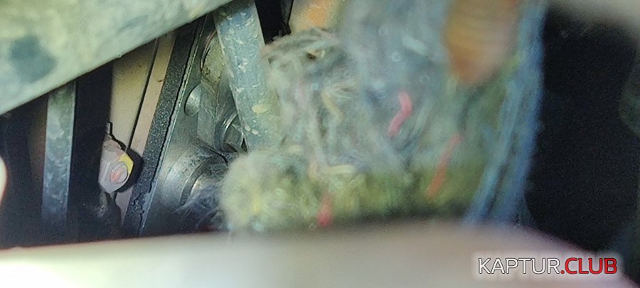

  11. pan
    Oct 31, 2017
    3,070
    3,657
    Привет! Всё плотно и сухо у меня. Трубки подёргал - не шевелятся. Сырость, возможно у тебя конденсат, если пользовался кондёром только что. Я на холодную фоткал. И слева от болта трубки низкого давления есть выемка какая-то небольшая, на фото видно. IMG_20240707_105936_396.jpg | Рено Каптур Клуб Россия | Форум KAPTUR.SU
