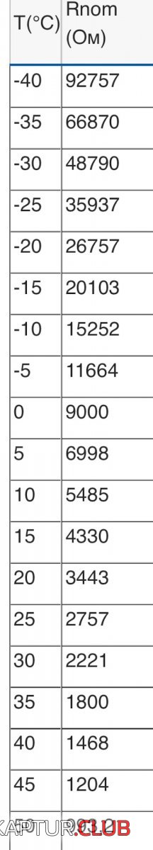

    Чисто ради спортивного интереса. Какой вообще диапазон изменений сопротивления датчика в конкретно взятом случае?

    Вот чужие данные:
    aVDhbN2G9XsTEf0Y-xuO7LehHFY-960.jpg | Рено Каптур Клуб Россия | Форум KAPTUR.SU
    Полная статья здесь: https://www.drive2.ru/l/696625004787270165/ . Там же и об плохой обжимке термистора тоже есть и как устранить. Об этом дефекте часто пишут
