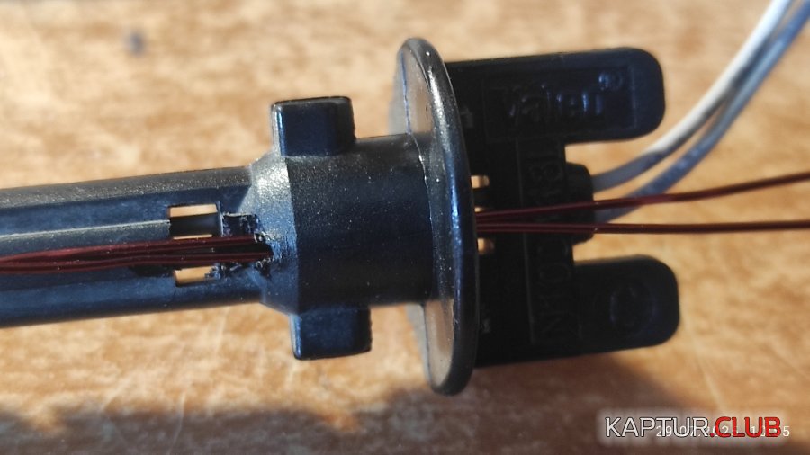

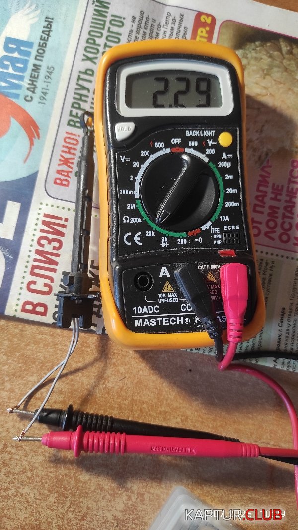

    Для исключения вероятности плохого(не стабильного) контакта термистора в корпусе термодатчика на обжимах снял его и дома после разных манипуляций( постукивание, попытка изгиба, подёргивание:biggrin:) сопротивление всегда оставалось неизменным.

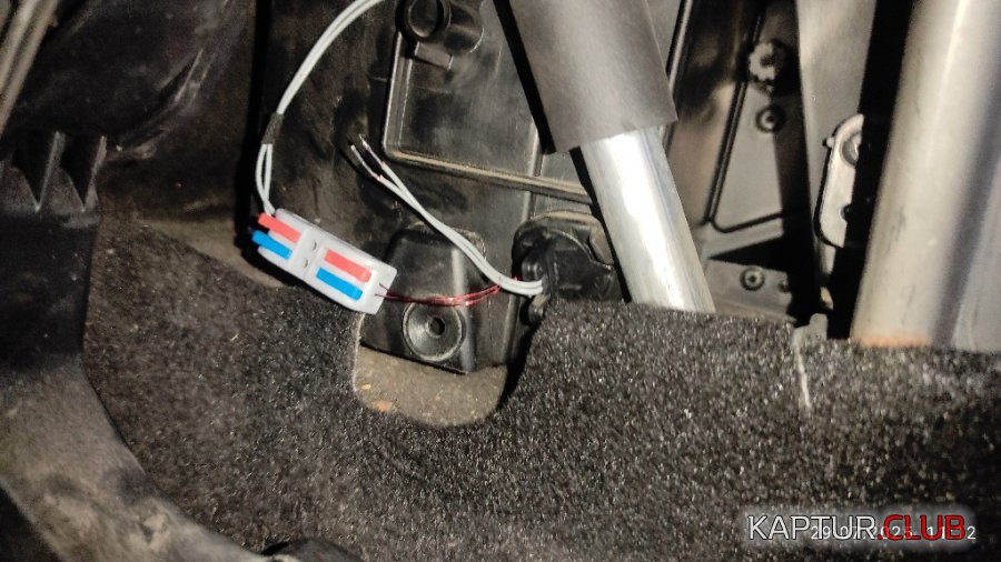

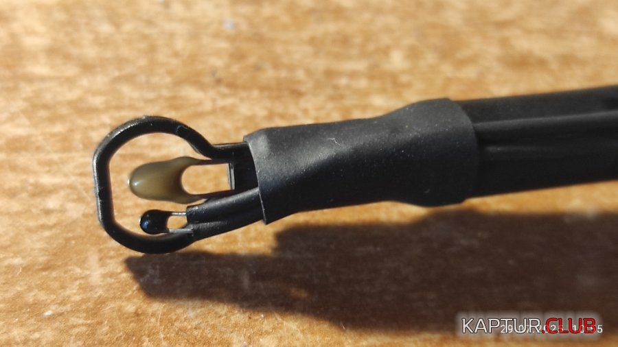

    Ради эксперимента рядом поставил термистор на 2кОм,
    1000017804_1024x576.jpg | Рено Каптур Клуб Россия | Форум KAPTUR.SU
    1000017805_1024x576.jpg | Рено Каптур Клуб Россия | Форум KAPTUR.SU
    1000017806_1024x576.jpg | Рено Каптур Клуб Россия | Форум KAPTUR.SU

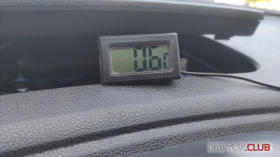

    с ним на первой скорости муфта не отключилась
    1000017810_1024x576.jpg | Рено Каптур Клуб Россия | Форум KAPTUR.SU
    и испаритель обмёрз.
    Переключил обратно на заводской термистор.
