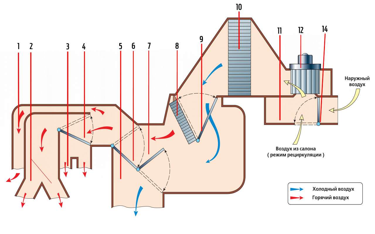

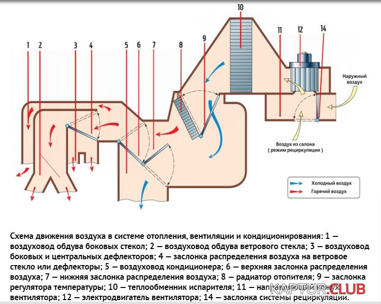

    Вы не уловили суть:wink3:
    Плюс-минус принцип примерно такой:
    Источник.
    proxy.php?image=https%3A%2F%2Fwww.zr.ru%2F_ah%2Fimg%2FhJuUX6vectt9-8M45Ge45Q&hash=dfbebe767a83dff6cec72ffce7f820bb | Рено Каптур клуб Россия | www.KAPTUR.club

    очень даже уловил ) я в курсе что холодный воздух от кондиционера можно нагревать воздухом отопителя.
    я пытался описать свои ощущения от использования кондиционера для тех, у кого он не холодит.
    вопрос "нагревания холодного воздуха" даже не стоял.
    пс: добавлю картинку с обозначениями, пусть схема от пежо, но принцип работы действительно понятен
