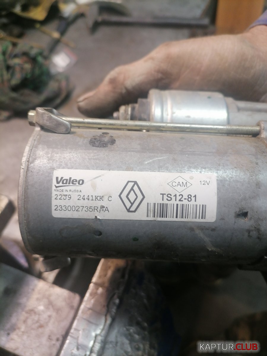

    Не прошло и месяца-сегодня опять не заводится, опять стартер.... Поеду на эвакуаторе в сервис сейчас, может, вообще стоит стартер поменять..... Не подскажете каталожный номер? Нашел Valeo за 6.000, но все-таки номер бы знать на всякий случай.

  10. Anshe
    Anshe Наш человек
    Dec 15, 2019
    2,903
    3,704
    У меня такой на 2,0л
