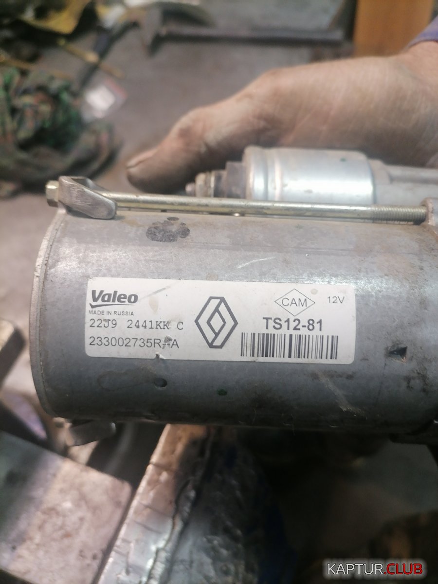

    Ты его снял что бы фотку показать?))))))))) шутка))))) на 2,0 что бы из за фотки снять стартер скорее хозяин застрелится)))))) хотя если рука на месте и есть гаражик то нет проблем ни с чем, только одна пробла надо желание и инструмент))))
