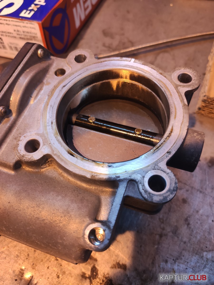

    Вчера заехал на сто Логаншоп в Питере, промыл дроссель. Стоит 1280 р. Думал сам, но там же адаптация с компом...
    По факту адаптацию делают снятием и установкой минусовой клеммы несколько раз на включенном зажигании. Мастер сказал, что у дилера они делают так же.
    Налёт на заслонке был, но не думаю, что он как влиял на её работу.
    По итогу - проблема действительно ушла, но мне кажется, что скорее из-за "адаптации".

    По налёту аналогично. Делал у дилера - как адаптировали с прибором или по гаражному не знаю, но думаю, что правильные дилеры адаптируют с прибором.

    Мыл у дилера заслонку на 54 тыс км. Клемму снимали только когда разбирали дроссельный узел. После промывки и сборки делали адаптацию каким-то прибором, но клемму не дергали. По факту промывка дросселя действительно влияет на работу АКПП, переключения стали плавнее между 1 и 2. Проехал уже 10 тыс км, все также стабильно работает. Кстати, заслонка была грязная! Сделал вывод, что раз в 50 тыс мыть ее стоит…
