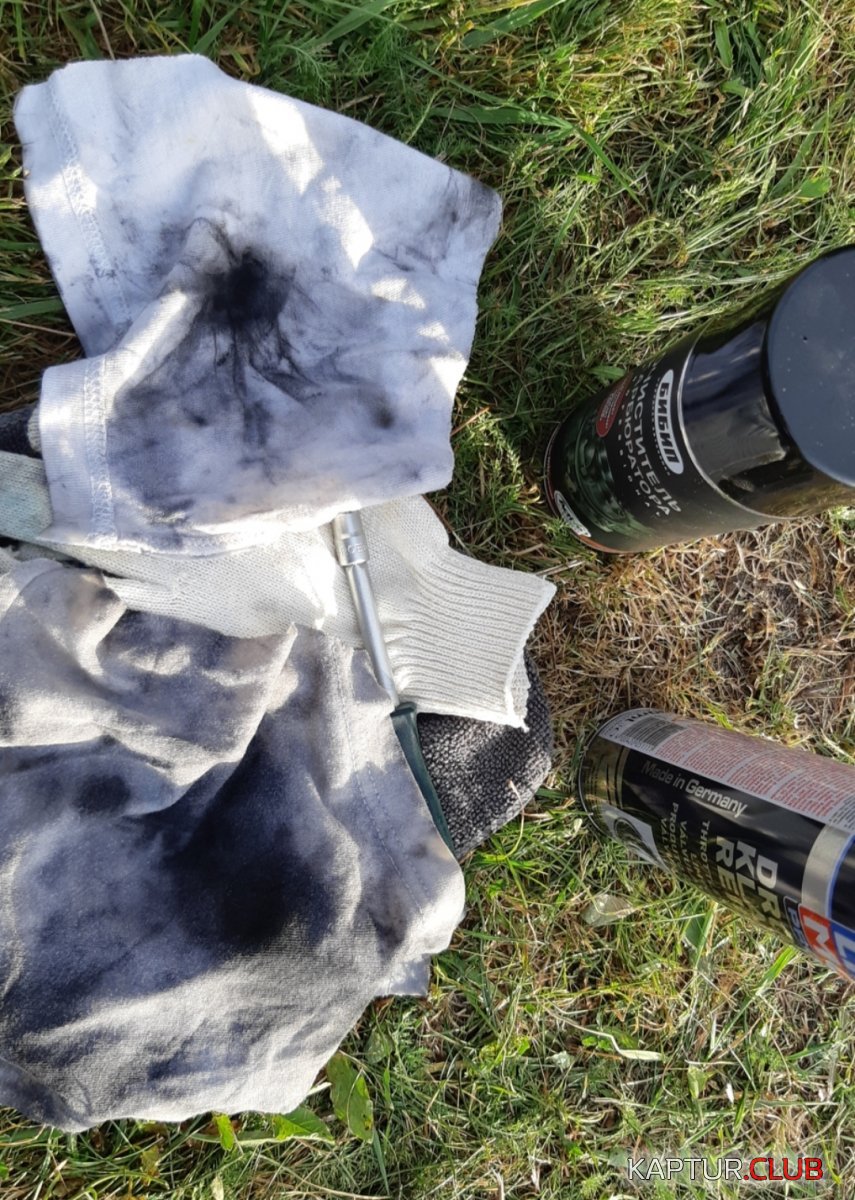

    Можно и очиститель карбюраторов Абро
    MoscowCity нравится это.
  3. MoscowCity
    3 апр 2019
    1.988
    1.604
    Renault Kaptur 2.0, AT
    Думаю, что трубкой у Ликвимоли будет удобнее манипулировать при чистке. Она длинее, чем у карбюраторных балончиков. Если бы снимал дроссель, то можно было вообще растворителем обойтись и зубной щеткой.

    Не особо советую пользоваться этой херней , тк она слабо испаряется, залить больше шансов … там обычный очиститель тормозов подходит тк там обычная пыль мелкая и налипает она хорошо … поэтому салфетка или ветошь на палец смоченная очистителем тормозов оттирает На ура , А если просто омывать очистителем то не смоет. Никакие щетки туда совать ненужно).

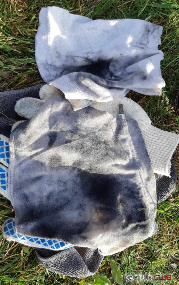

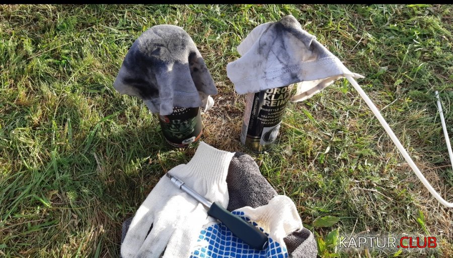

    Ну вот как то так получилось. Завелась с прокруткой секунд в 5. Работал двигатель не особо ровно, хоть обороты и не плавали по стрелке тахометра. Подсмотрел в инете видео с "адаптауией" на Аркане. ХЗ поможет или нет. Но вроде работать поровнее стал. Завтра затестю, так все делал под пиво )))
  8. MoscowCity
    3 апр 2019
    1.988
    1.604
    Ну что могу сказать... ))) Надо было раньше это сделать! Машинка поехала намного бодрее, коробка переключается ровно, без пинков и дерготни. Я доволен!
    СПАСИБО ВСЕМ, КТО ПОДСКАЗАЛ РЕШЕНИЕ ПРОБЛЕМЫ!!!
    драго, Sharikov, Milledyy и 3 другим нравится это.
