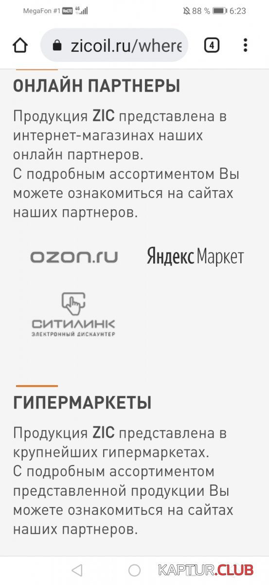

    Если покупать Зик, есть ли у него оф представители в РФ?

    На озоне Зик этот покупают, по отзывам пишут что не паленый
    MoscowCity likes this.

    Озон входит в число партнёров зика в РФ, на оф.сайте инфа есть. И многие другие конторы. Screenshot_20220907_062335_com.android.chrome.jpg | Рено Каптур Клуб Россия | Форум KAPTUR.SU
