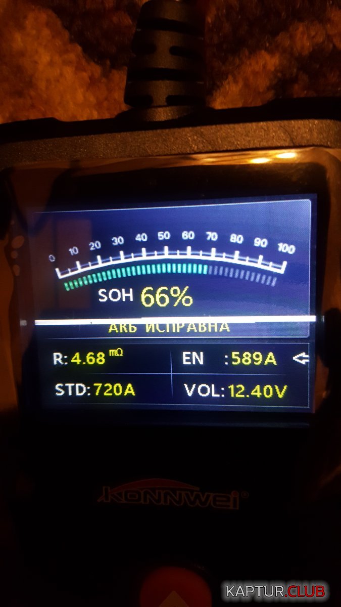

    С кнопки старт-стоп, не аккум живой. По аккумуляторному тестеру после зарядки нормальные показания выдаёт.
    По тестеру 12.4в разряжен на 6о%, при 11.8в он мне кажется будет в 0 разряжен.
