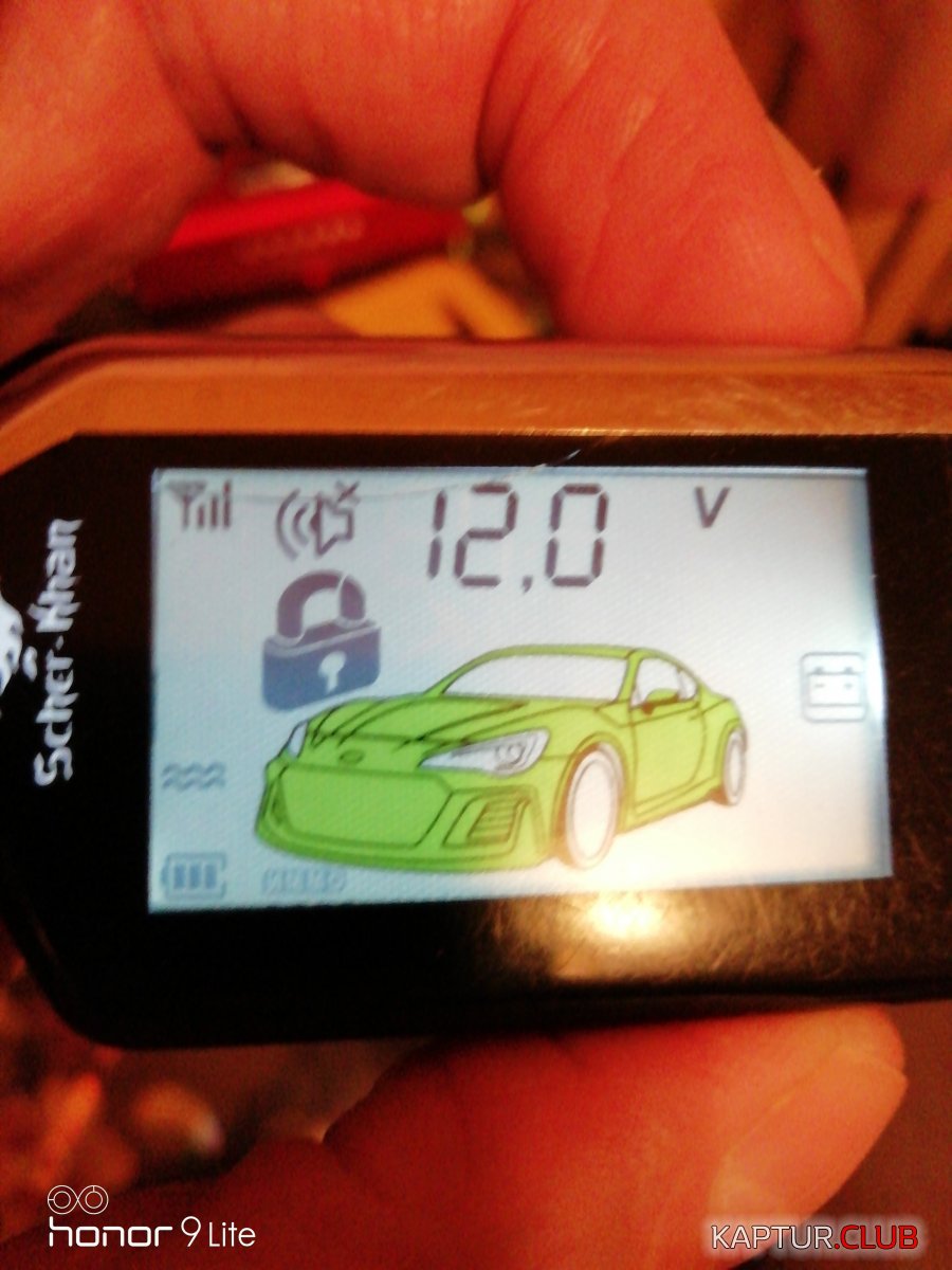

    Однако заводится при 11.8.(на сигналке) 15814285754801448969964657633986.jpg | Рено Каптур Клуб Россия | Форум KAPTUR.SU спокойно заведу, машина под окном. Тоже короткие поездки (правда в декабре заносил на зарядку акб) :boast:

    Дим, ну ты вначале заряди аккум и желательно правильным зарядным. Потом уже нужно смотреть, что у тебя высаживает его. У нас кальциевый аккум, ему нужно напругу в конце зарядки 16.3в давать, чтобы зарядить до 100% и плотность поднять. Если нет нормального зарядного, я к примеру ранее с Мазде Трибьют сдавал аккум в фирменный маг (вернее при них услуга для всех). и у них есть услуга заряд аккумов. На время, дают замену. Если ты говоришь вентилятор даже при запуске включается и он работает, едь к ОД или ищи хорошего электрика.

    Андрей, я не спорю и не вижу 11.8 на фото. Шерхан был на предыдущем авто Дастер и я в курсе как он заводит при выставленном напряжении-температуре. Я так же выставлял напругу не ниже 12в и прикинь, он заводился выше этих показаний. Так что, извини, не убедил.

    Я и не собирался убеждать, теперь 12.(говорю же носил заряжать в декабре, когда стала сама заводится)
