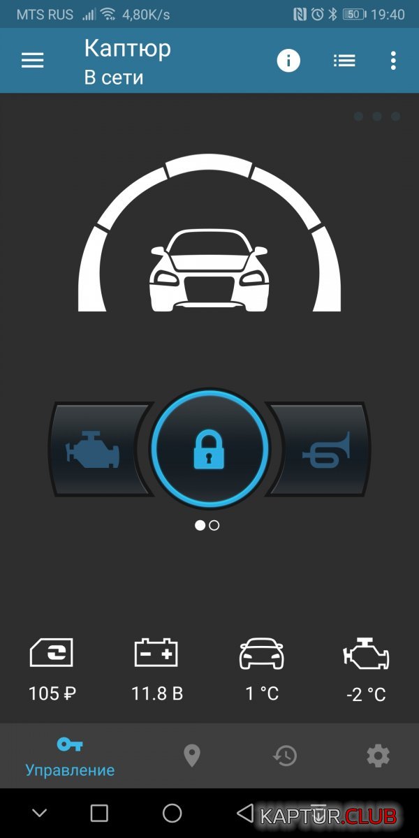

    По поводу запуска при напряжении акума меньше 12в. Находился в командировке в другом городе, поставил автозапуск по напряжению ниже 11.8в. Через 13 дней машина завелась. Контролировал все через приложение.
    Screenshot_20200211_194013_ru.starline.jpg | Рено Каптур Клуб Россия | Форум KAPTUR.SU
    Так что все заводится, никаких блокировок нет. Либо есть проблема с машиной, или акб.

    На счёт блокировки мысли всё равно есть, думал в начале на стартёре клеммы ослабли, подсоединил бустер, с пол пинка. Ты Женя не путай, выставлено по брелку автозапуск при низком напряжении аккума летом может и заведётся и заводилась ли она когда она была в простое, а вот к примеру в мороз -25 -30 с недельным простоем авто, Как ты думаешь, заведёшь? Здесь даже с новым аккумом будет проблемно. Не хочется конечно писать, пойми, мне ты не докажешь, у меня стаж проф водителя больше чем сейчас тебе лет. На этом закончим.

    Летом она у меня заводилась, когда напряжение падало до 11.5-11.6 вольт, даже смс от сиги приходила. Почти 2 дня музыка играла (она у меня не выключается через 20 мин). Сейчас она завелась при - 2 с простоем в 13 дней! Да, возможно, при - 30 она бы не завелась и не факт, что с полностью заряженным заведется, в последние зимы нет таких морозов у нас, чтобы проверить) . Но это не говорит о том, что машина не заводится при напряжении акб меньше 12в. Если у вас есть проблемы с запуском при 12.1в, то ищите проблему у себя. (акб, стартер и т. д.) Я, например, даже при своих коротких поездках ещё ни разу не заряжал и не прикуривал акб.
    Простите, конечно, но ваш большой стаж еще ни о чем не говорит..

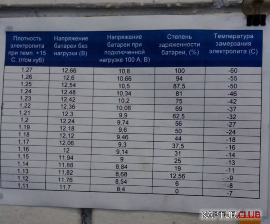

    Вот такую таблицу в салоне увидел
    Таблицу в салоне увидел

    Не в нужной теме конечно пишем, есть у меня эта таблица, в голове. Так что Андрей не нужно насиловать аккум при программке 11.8в, ты его убиваешь этим. Ставь хотя бы 12.2, ну и на зиму по температуре выставляй.

    А если напряжение без нагрузки 13 вольт, какой заряд? :smile:

    150%:unknw:
