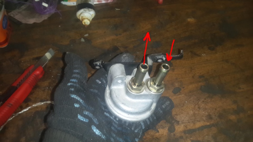

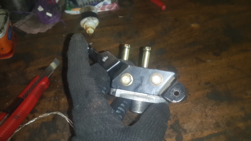

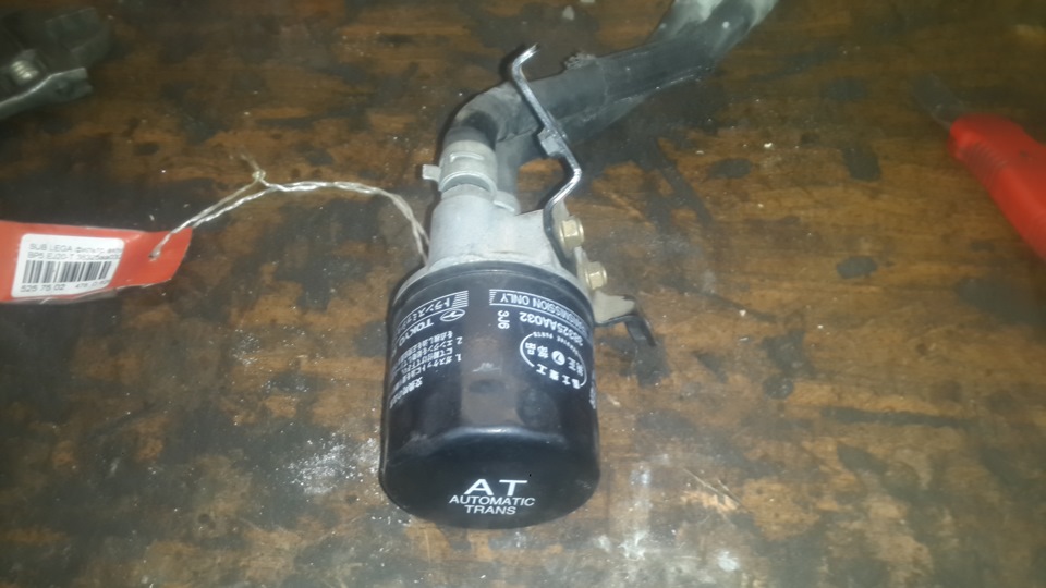

    в продолжении темы, пока модераторы одобряют (я уже всё понял, без обид), нашёл вот такую вот штуку - вывод под сменный фильтр - от субару. Не просто бочёнок в разрез, тормозящий поток, а прям нормальный проточный фильтр.
    Есть вот такая байда с партнамбером 38365AA000. Новая стоит как чугунный мост, б/ушная - зависит от жадности разборок. На неё накручиваются вот такие фильтры Subaru 38325AA032, Mitsubishi MD752072, Hyundai 46322-39000.
