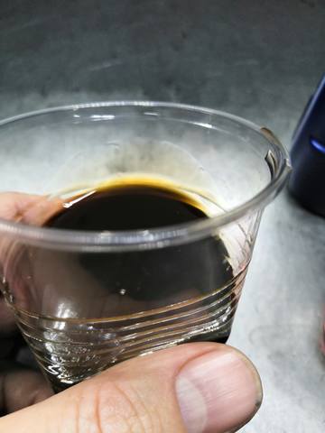

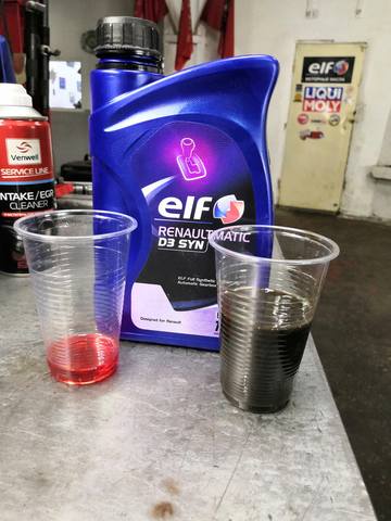

    Сколько стоимость данных работ у вас?
    русич likes this.
  4. Ky6uk
    Oct 29, 2016
    3,424
    10,119
    GAC GS8 2.0t 4х4
    Работа 1500 руб
