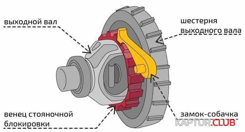

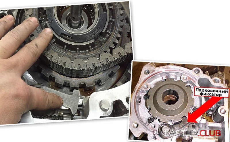

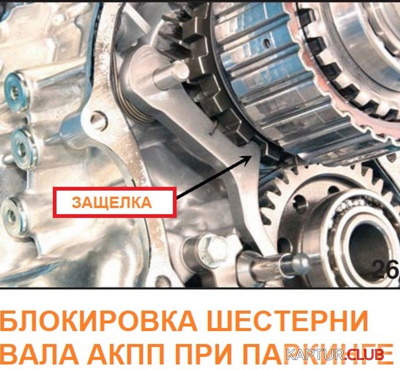

    Ну не со спичку, конечно, эта железяка :smile:
    Но принцип работы простой
    0_2.jpg | Рено Каптур Клуб Россия | Форум KAPTUR.SU
    В конкретной коробке конструктив стопора реализуется с учетом особенностей, но конструкция остается узнаваемой
    0_1.jpg | Рено Каптур Клуб Россия | Форум KAPTUR.SU 0_3.jpg | Рено Каптур Клуб Россия | Форум KAPTUR.SU
    При шевелении стоящего авто венец пытается вращаться выходным валом и поджимает стопор. Он-то и клинит при отпускании "P" потом, если машину ручник не держал от шевеления.
