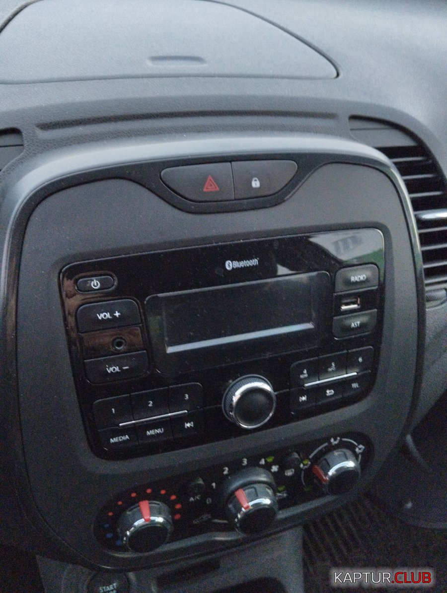

    У меня комплектация Life, магнитола такая(см. вложение). Пищит по ограничению скорости 120 км/ч. Как отключить? Есть ELM, Torque, Car Scaner...

    У этой магнитоллы нет навигации и контроля скорости это простая балалайка с блютузом)))))) смотри что горит на панели если горит ограничение или круиз контроль то отключи под ручником клавишу в среднее положение ( я ее перенес к корректору фар, но и там тоже не удобно , ее надо было лягушатникам на руле делать балбесы) возможно он запрограм на скорость, но на панели (очках) должны гореть символы ограничения или включенного круиза Что бы стать водителем рено - нужны годичные курсы по переподготовке или полное форматирование мозга, и перезапись всех дампов памяти
    ))))))))). По внимательнее смотри на панель, при появлении писка - если это системный писк, то должен загораться соответствующий символ на (очках) или над головой где SOS, просто так пищать не должно, хотя))) все может быть - удачи и аккуратнее, долго в панель при движении не пялься)))) сам знаешь почему))))
