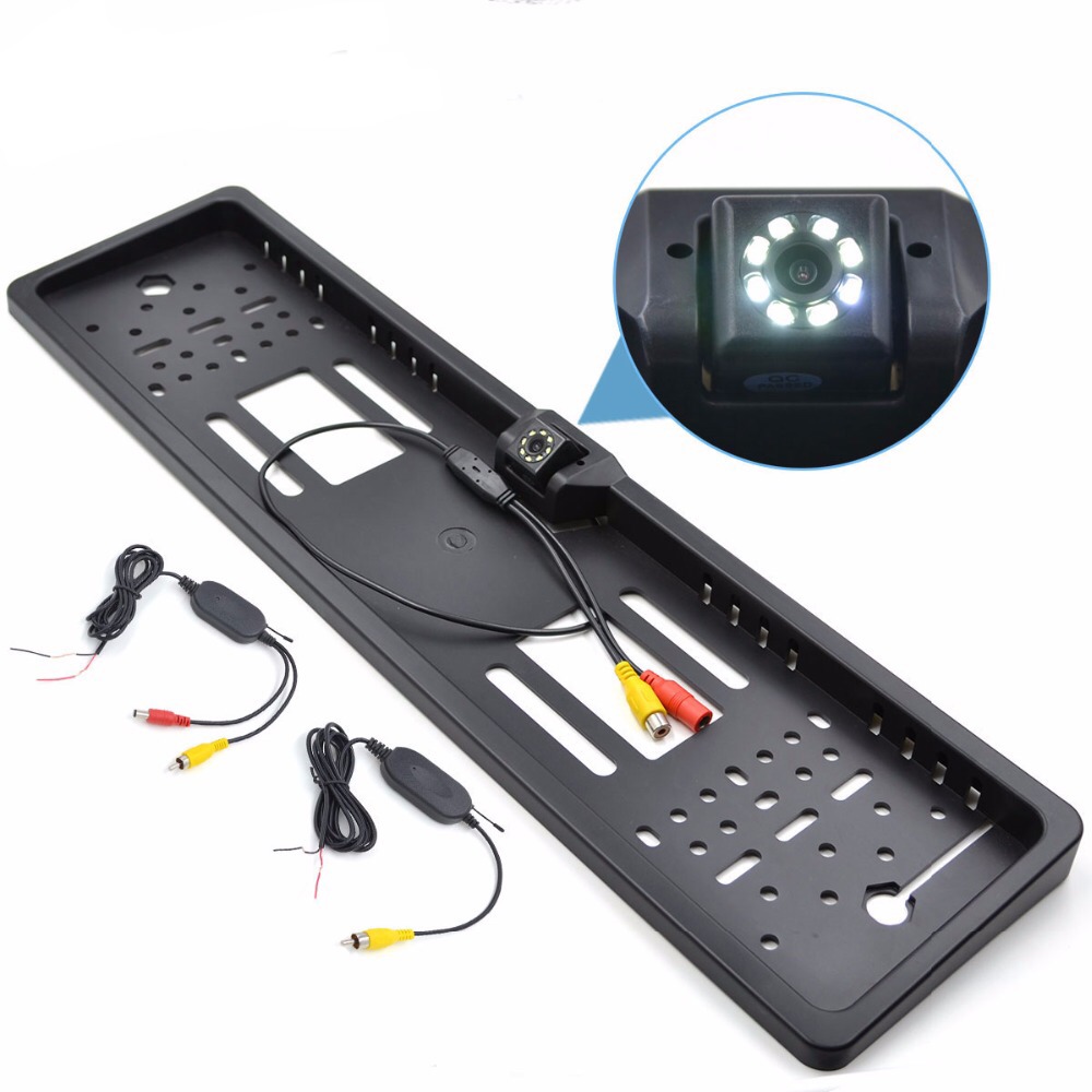

    намёк: это фото с сайта продавца. еще более прямой намёк: камера устанавливается не вверх ногами.
