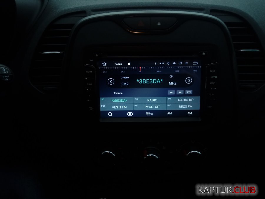

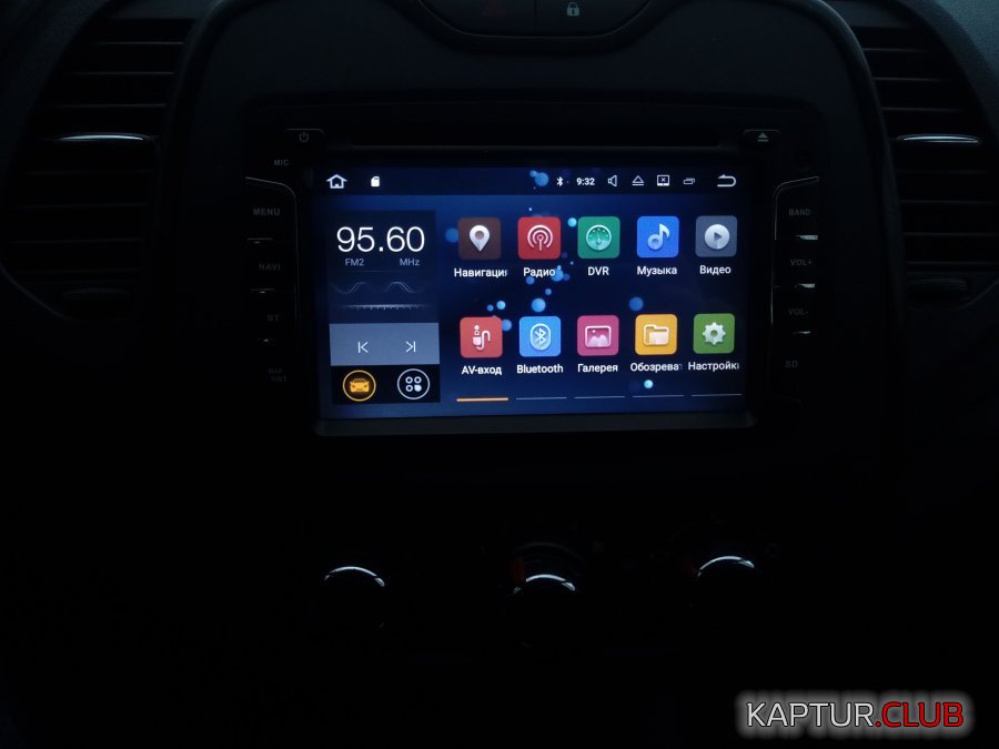

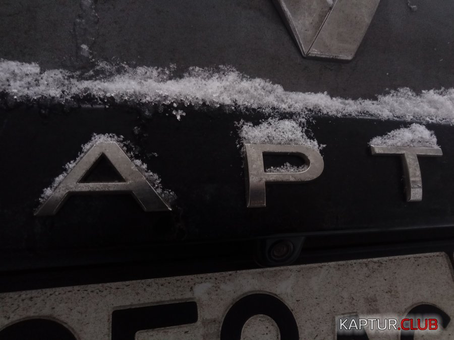

    Поставил камеру заднего вида. Брал на али https://ru.aliexpress.com/item/Rear...32270733633.html?spm=a2g0s.9042311.0.0.C4ILUM Снял накладку с надписью Kaptur, накладка крепится на 4-х гайках, а потом приклеена на уплотнитель. Сделал отверстие в накладке чтобы установить камеру. Замучился протягивать провод с разъемом тюльпан от двери через резиновую втулку. Провод от камеры до магнитолы проложил под уплотнителями дверей внизу. Подключил к магнитоле. Магнитола не штатная, тоже куплена на али https://ru.aliexpress.com/item/Andr...32816606674.html?spm=a2g0s.9042311.0.0.C4ILUM Немножко про магнитолу:Магнитола на Kaptur 2017г не подходит. Пришлось отпиливать низ пластиковой корзины, куда вставляется магнитола. И магнитола задней стенкой упирается в металлический кузов автомобиля. Пришлось разбирать корпус магнитолы и внутрь корпуса убирать разъем GPS навигатора и к нему подключать антенну навигатора. WiFi антенну вообще не стал ставит, иначе не разместил бы магнитолу в корзине. Но приём сигнала Wi-Fi идет с телефона даже без антенны. Магнитолу установил, выглядит как родная, рамка встала без проблем. Хороший большой экран, память радиостанций FM на 18 шт. Навигатор, Плей маркет, все работает. Хорошая альтернатива штатный магнитоле, которая мало что может. Продавец отвечал на вопросы по подключение. В целом норм.

    Эта магнитола и на Каптур -2016 без доработок напильником не подойдет))) По разъемам что то изменяли или штатные подошли? Как реагирует на мороз? Штатный микрофон подключали или пользуетесь микрофоном в магнитоле?

    Разъемы штатные подошли. В комплекте с магнитолой шли два комплекта подключения. Один из комплектов подошел для подключения. Морозов пока не было, так что сказать пока не чего. Микрофон использую, который стоит в магнитоле. Как подключить штатный микрофон не знаю, его провод уже идет в разъемы, которые подключаются к магнитоле ? Отдельного провода для микрофона не нашел. В комплекте с магнитолой идут провода для подключения внешнего микрофона. Камера металлическая, внушает прочность и надежность. Если сломается можно заменить. Стоит около 600 руб. Цена не большая.

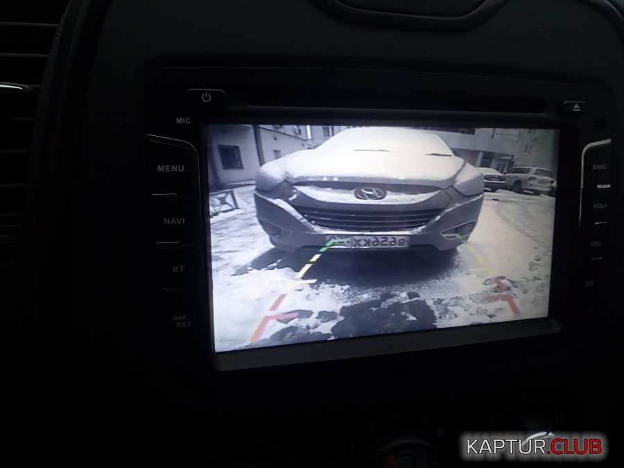

    Вот фото камеры
    IMG_20171225_092752[1].jpg | Рено Каптур Клуб Россия | Форум KAPTUR.SU
    И изображение с камеры на магнитолу
    IMG_20171225_092850[1].jpg | Рено Каптур Клуб Россия | Форум KAPTUR.SU
    IMG_20171225_092839[1].jpg | Рено Каптур Клуб Россия | Форум KAPTUR.SU
    IMG_20171225_093015[1].jpg | Рено Каптур Клуб Россия | Форум KAPTUR.SU
