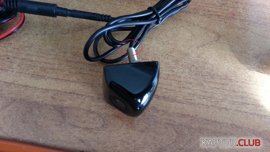

    Не я конечно ку-ку, но не настолько :acute:
    upd: И помоему пленочки и не было вовсе
    20180619_164835.jpg | Рено Каптур Клуб Россия | Форум KAPTUR.SU

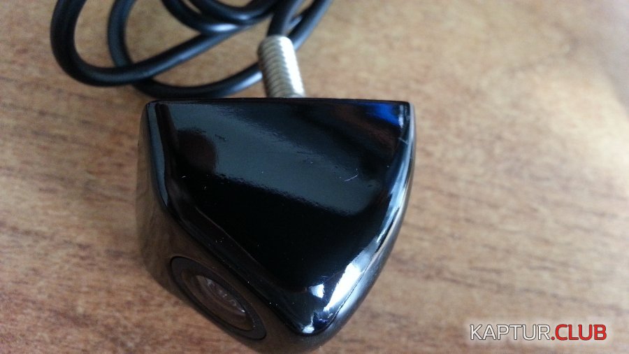

    Вот сижу память напрягаю, когда перед установкой подключил ее посмотреть рабочая или нет, по моему картинка нормальная была, а после окончательной установки вот такая хрень... (провода подключения я больше не трогал, единственное что делал так это промазал силиконовым герметиком то место где провод в крепеж уходит)
    20180619_164807.jpg | Рено Каптур Клуб Россия | Форум KAPTUR.SU

    Там на странице у продавана, в вопрос-ответ, у некоторых тоже проблема с резкостью, попробуй фотки вышли продавану.
    А так лучше брать с сенсором CCD, в идеале соневским, и разверткой повыше, у меня 600твл

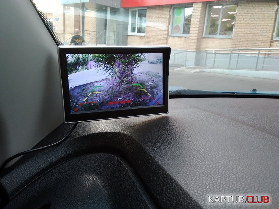

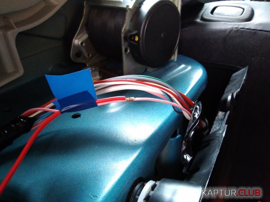

    Установил камеру заднего вида и дисплей, т.к. магнитола обычная. 15К+ пока решил не тратить на Андроид, посмотрю от Яндекса.
    Камеру брал эту - https://ru.aliexpress.com/item/New-...368.html?spm=a2g0s.9042311.0.0.3da233edH5O7BZ
    Монитор этот - https://ru.aliexpress.com/item/GSPS...8.1000016/B.1.487a6a5bTnhOsw&isOrigTitle=true
    В процессе установки опирался на эту статью (спасибо автору) https://авто-чип.рф/ustanovka-kamery-zadnego-vida-reno-kaptur/
    От себя даю несколько советов тем, кто пожелает это сделать самостоятельно.
    1) Пластиковая накладка приклеена через прокладку, снимал ниткой, затем водным герметиком промазал края при установке обратно.
    Накладку снимал, чтобы удобно было сверлить отверстие и ставить камеру.
    2) Провод от камеры с тонким штекером удлинил примерно на метр (пропаивал соединения), чтобы не протягивать через резинку толстый пучок с тюльпанами.
    3) Провод от камеры в 5-й двери протягивал с помощью обрезка спутникового ТВ-кабеля (достаточно жёсткий), соединив их изолентой.
    4) СТРОГО РЕКОМЕНДУЮ! Провод через резиновую трубку протягивал спицей с крючком, при этом обмазав обильно провод силиконом.
    5) Далее провод пустил под потолочной обивкой и влево вниз (2 пластиковые защёлки на потолке нужно подогнуть плоской отвёрткой для их снятия и доступа под потолок).
    6) ОПАСНО! В пучке проводов 3 розовых провода, самый тонкий из них - провод фонаря заднего хода.
    Обязательно проверить вольтаж на проводе мультиметром при включенной задней передаче и запущенном двигателе.
    К розовому проводу подпаивался для надёжности контакта.
    7) Далее основной провод с тюльпанами пустил над дверьми с помощью обрезка спутникового ТВ-кабеля, сняв сверху резиные уплотнители дверей. Сзади и спереди оставил по метру концы. Спереди хватит 1 метра от стойки дотянуться до ГУ в случае покупки Андроида.
    8) Все тюльпаны обмотал матерчатой чёрной изолентой, чтобы не было сверчков.
    ЦЕНА: 3к + 3 неторопливых вечера (делал для себя же). Камера в реальности показывает чётко, просто фотку делал на китайце. :smile:

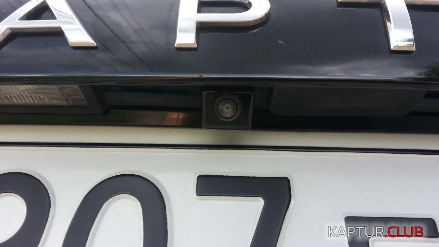

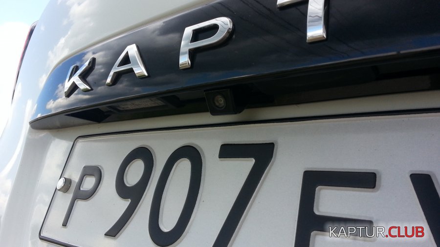

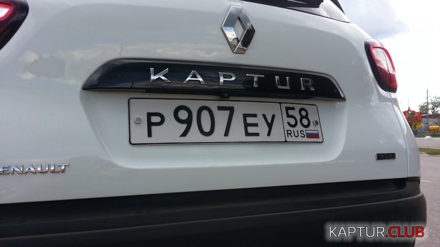

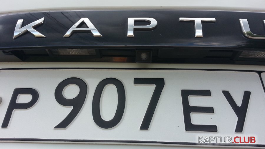

    Дополню пост, камера пришла быстро, с установкой возникли небольшие трудности (т.к. новая камера отказалась работать со старой проводкой, но паяльник как известно решает!:biggrin:) Изображение хорошее, по качеству как и на старой камере (та что в плафоне подсветки грз у меня была)
    С момента установки прошел месяц, 6 моек керхером пережила (спецом когда мою даю сильную струю) пока всё арбайтн
    20180807_142553.jpg | Рено Каптур Клуб Россия | Форум KAPTUR.SU 20180807_142558.jpg | Рено Каптур Клуб Россия | Форум KAPTUR.SU 20180807_142601.jpg | Рено Каптур Клуб Россия | Форум KAPTUR.SU 20180807_142610.jpg | Рено Каптур Клуб Россия | Форум KAPTUR.SU
