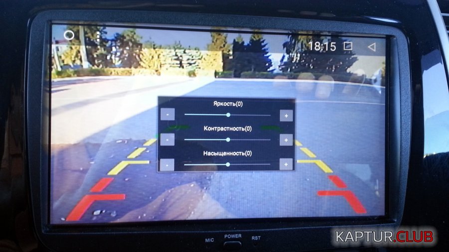

    Угол стандартный не широкоугольный, думаю градусов 120 не больше
    Вот за это спасибище, не знал:good2: ГУ IQ NAVI T44-2401C

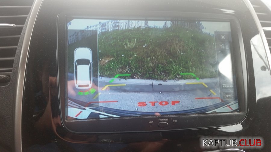

    Широкоугольная от Sinosmart:
    Линии парковки (софтовые - мигает надпись Stop) и отключаемые. Изображение так же можно принудительно развернуть и использовать как переднюю.
    Кстати ГУ на Allwinner (IQNAVI/Redmod) в настройках также могут накладывать свои линии:
    1. Статичные (аналогично линий камеры)
    2. Настраиваемые под размеры любого авто (сдвигаем/раздвигаем линии как душе угодно)
    3. Динамичные - поворачиватся при повороте руля (для Kaptur не актуально - нет согласования с авто через Canbus адаптер)
    Мне было важно, чтобы был виден край бампера (фото так себе получилось - много солнца и в камере авто и в камере телефона, но суть понятна думаю)

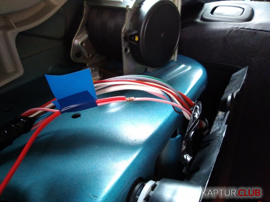

    Про это в курсе, вот только не пойму как на этой камере парковочные линии отключить:scratch one s head: на той что в плафон вставлялась, всё просто - зеленый проводок Parking Line перерезал и готово
  5. B@l@ns
    B@l@ns Наш человек
    Mar 4, 2017
    354
    563
    Альметьевск
    Renault Kaptur 2.0 MT (Drive + climate)
    Если линии в камере на объективе трафаретные, то никак думаю. У меня две петли проводов для перерезания по необходимости - линии парковки откл./зеркальность.
