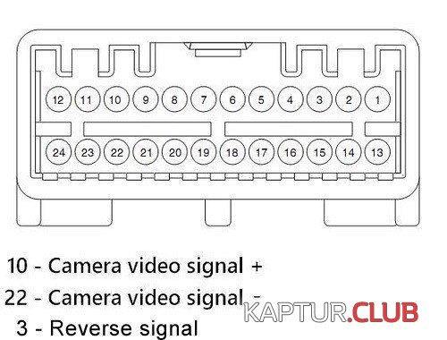

    здраствуйте опять вопрос! Пришла камера начал разбираться что и как и столкнулся с пробоемой в штеккере к медиа нав в гнездах 10 и 22 уже есть провода, может кто знает куда они идут и где к ним подсоединиться

    10 и 22 - это 2 провода жёлтого папки тюльпана (центральный "+", внешний "-"). Отрезать тюльпан и припаиваться к проводам, либо припаивать мамку и соединять с папкой (2й вариант изящнее).
    3 - Включена задняя передача, как я понимаю, это сигнал МНаву на переключение видеовхода, и если на камере есть вольтаж (например, от фонаря заднего хода), то МН покажет вид сзади при вклдючении задней передачи.
    P.S. В моём случае Андроид ГУ не юзает эти провода с родного шлейфа, поэтому +12 в с фонарей заднего хода я подключал к отдельному тригеру (входу) на ГУ для включения видео входа с КЗВ (красный провод с обоих концов видео кабеля).

    Насчёт подсоединения к проводке, здесь в коментах https://www.drive2.ru/l/9860872/ товарищ пишет, что обрыв начинается слева в разъёме R2, если не было камеры по дефолту. Но там, думаю, тяжелее припаиваться. На шлейфе за магнитолой проще.

    понял спасибо! думал может где то сзади фишка болтаеться))

    Я тоже так думал при установке КЗВ, оказывается, разные комплектации - разные проводки (частично).
