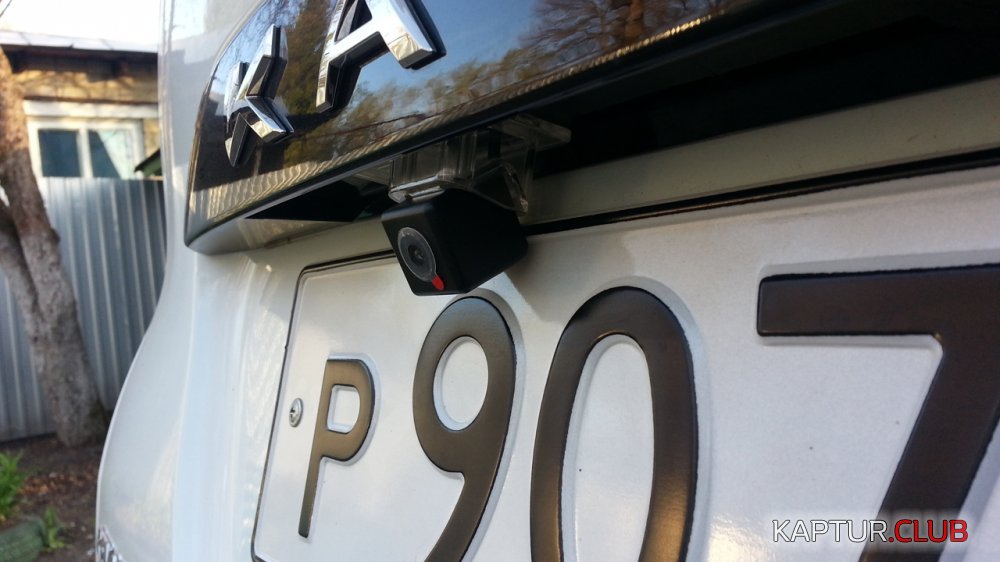

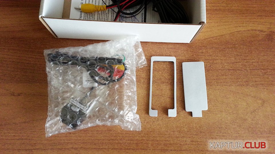

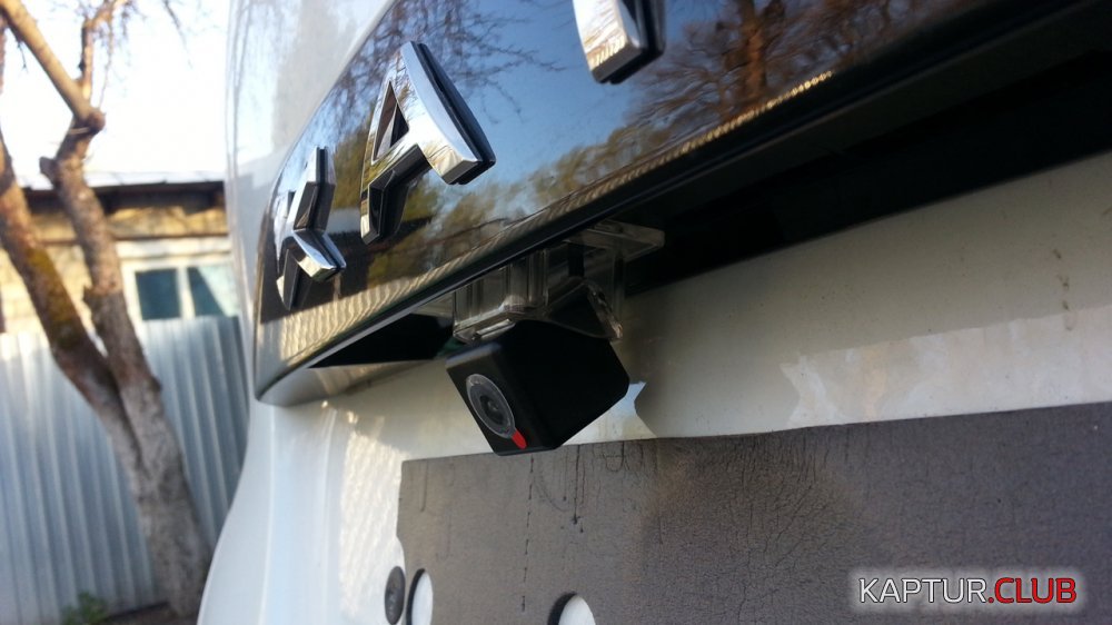

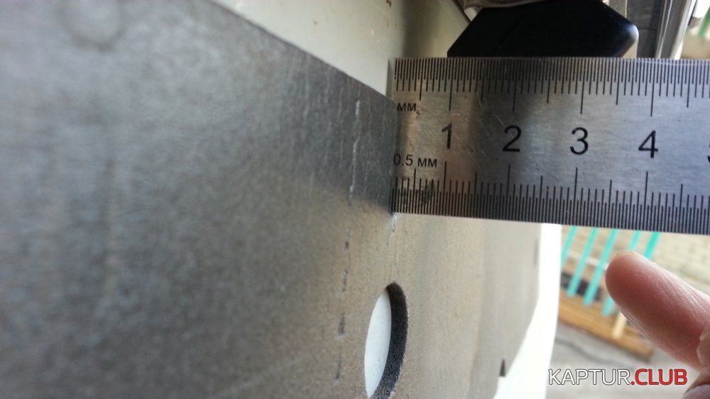

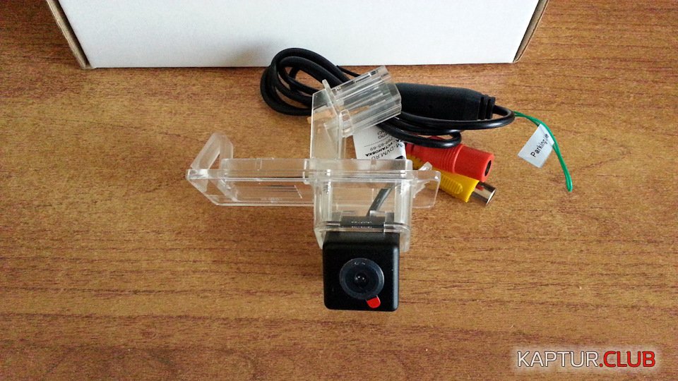

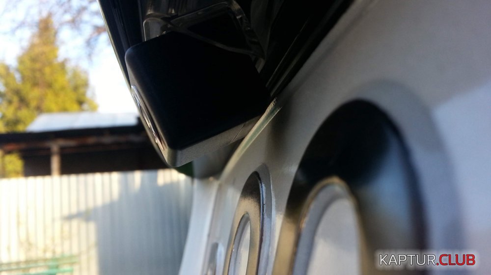

    Взял себе вот такую от Дастера, в плафон подсветки номера CarMedia CM-7517S-PRO Night Vision, обошлась в 2500р.
    Примерил -все подошло что называется plug and play, единственное номер придется крепить без рамки - по толщине не помещается

    Это получается, видно камеру снаружи. А почему штатную не видно?
    Khan and Campan like this.
    83,853
    207,999
    Сама же и ответила !!
    Потому что - штатная )))
