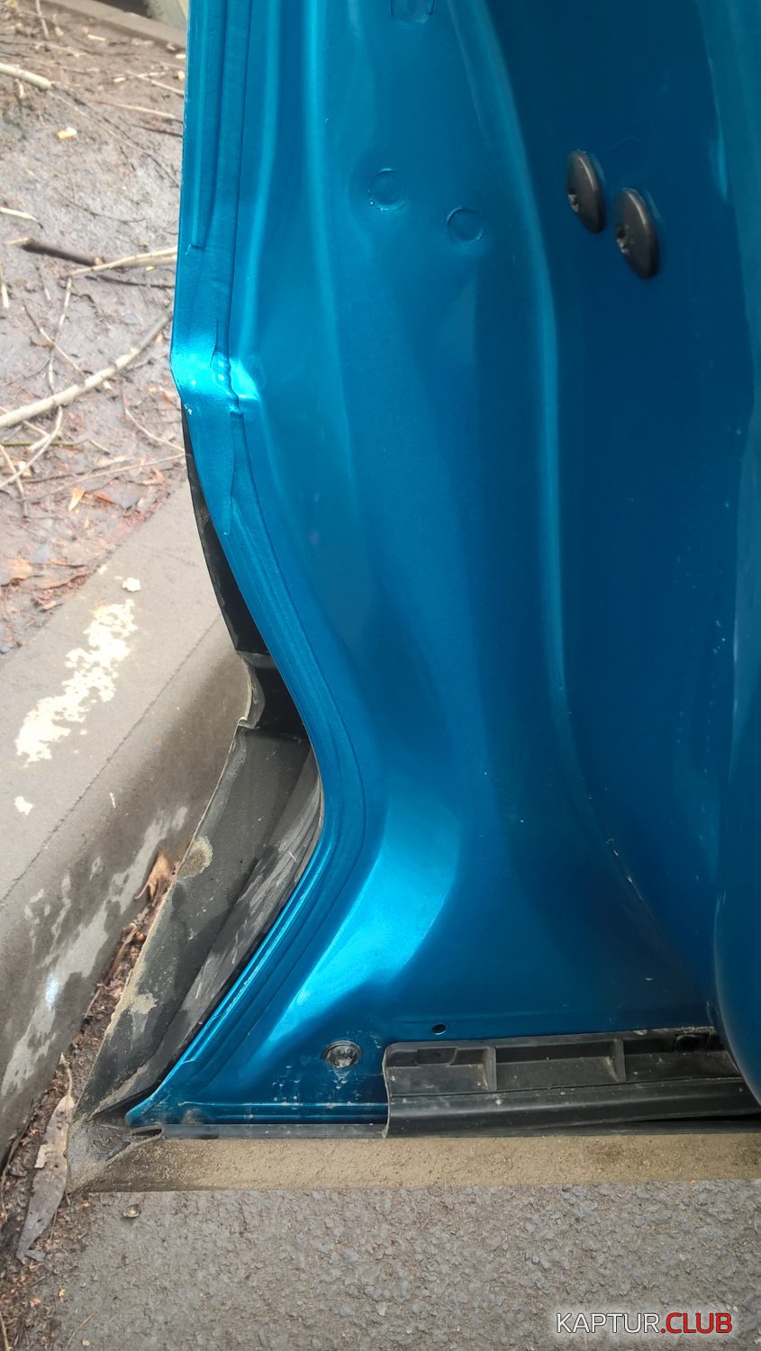

    На передних дверях внизу от уплотнителя на соседней двери протирается краска , что то проглядел я этот момент.
    Подкрашу сам , потом заклею винилкой .

    Немного не понятно где. Получается на изгибе в самом начале уплотнителя?

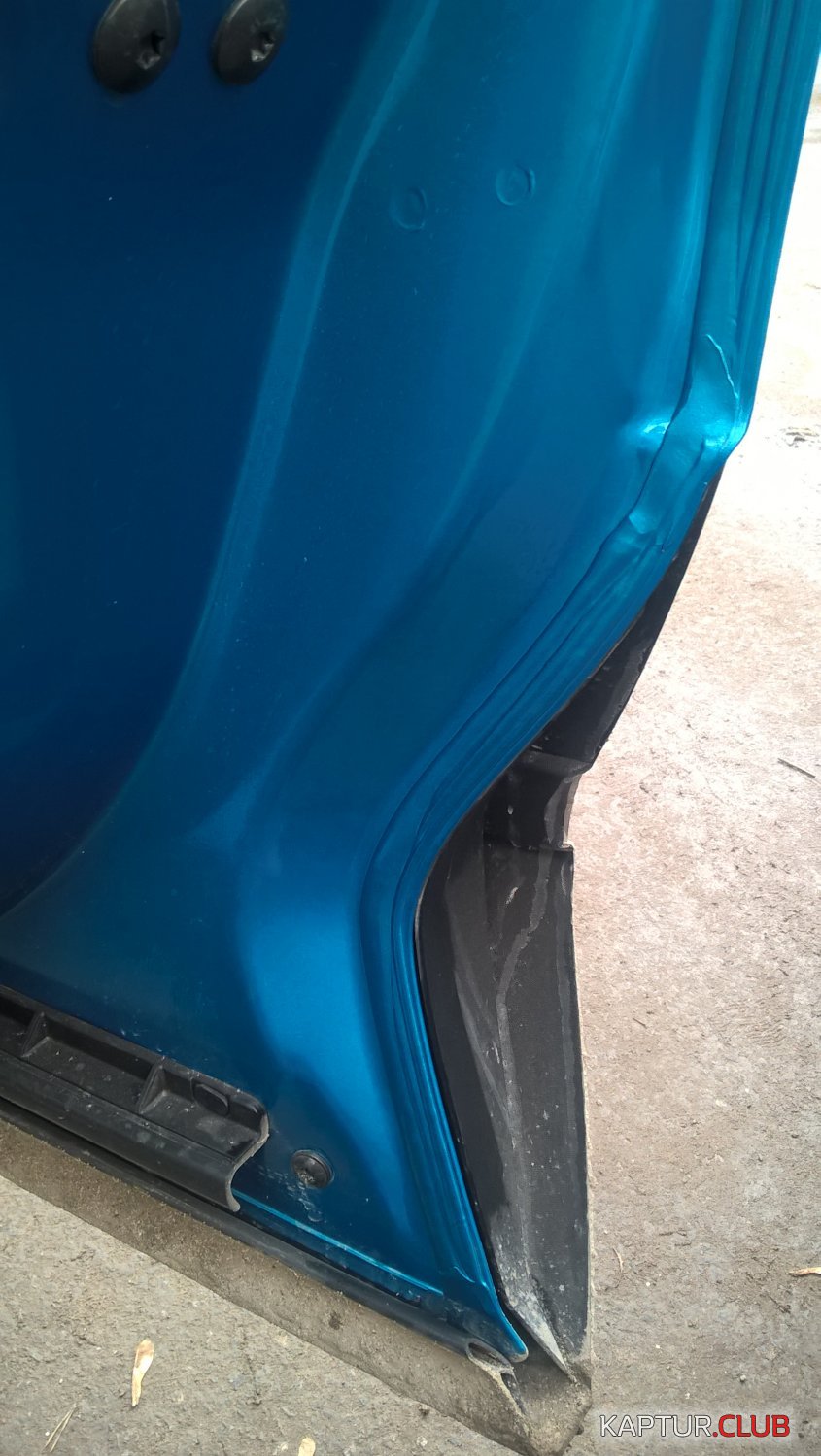

    Подтверждаю наличие протертостей на передних дверях. Обоих. пробег 9000км. Без доп защиты за год протрет и грунт.

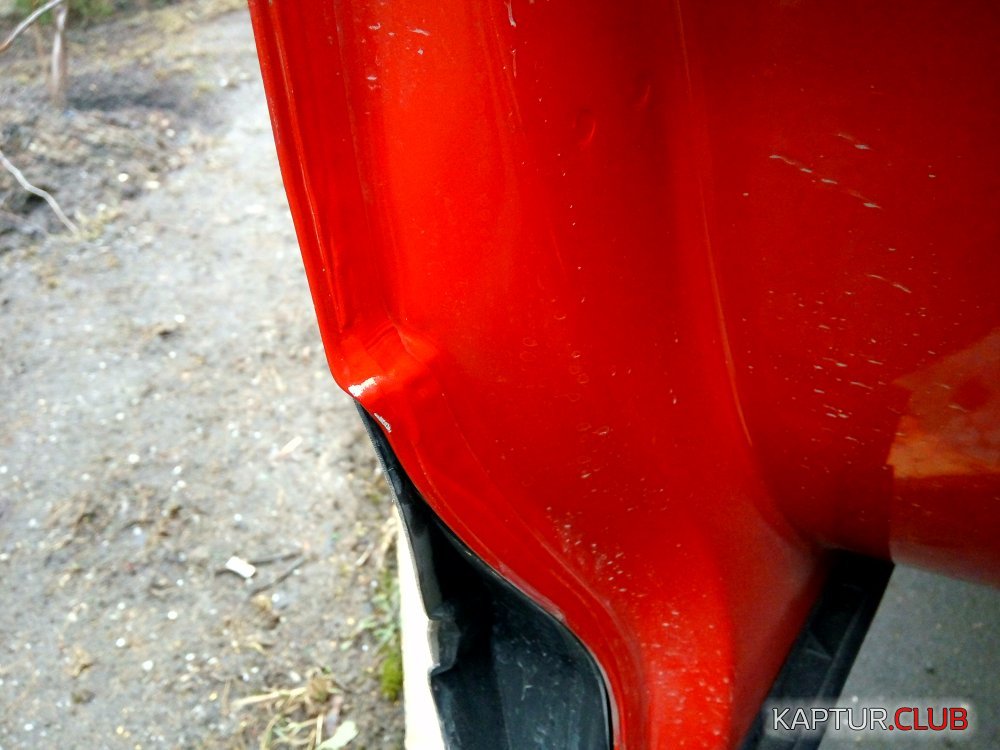

    После увидевших фото взглянул у себя. Результат на фото лев.д WP_20170403_13_16_31_Pro.jpg | Рено Каптур Клуб Россия | Форум KAPTUR.SU и пр. д WP_20170403_13_12_26_Pro.jpg | Рено Каптур Клуб Россия | Форум KAPTUR.SU . На правой все ок а вот на левой ЛКП норма но куда то делась клипса крепления уплотнителя с низу. Сходил к ОД хотел купить несколько шт на всякий случай, но нет. Сказали вроде бы крепеж идет в комплекте с уплотнителем. Будут уточнять с Москвой. Если так сказал тогда буду требовать гарантийный случай. Начал ждать ответ. Да и сделал такой вывод надо чаще мыть эти места а в итоги машину хотя бы мойка 6секунд(вода-пена-вода). Пробег 6000км.

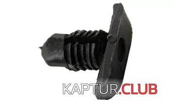

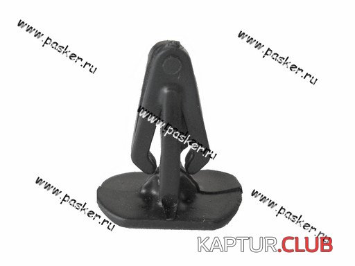

    Можно в любом авто-магазине купить Клипсы крепления резинки уплотнения , они бывают разной конфигурации но функцию выполняют все одинаково. 37455.jpg | Рено Каптур Клуб Россия | Форум KAPTUR.SU 239655233_w200_h200_114.jpg | Рено Каптур Клуб Россия | Форум KAPTUR.SU i.jpg | Рено Каптур Клуб Россия | Форум KAPTUR.SU
