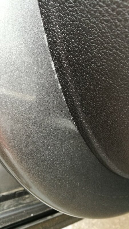

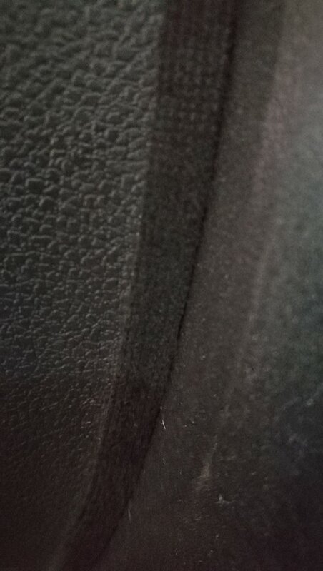

    Да. Косяк однако. Надо разбирать смотреть.
    Diskriper and Campan like this.
    83,817
    207,899
    У меня такого нет , только в субботу снимали "карту" , когда делали доводчики стёкол и зеркала !

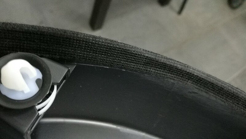

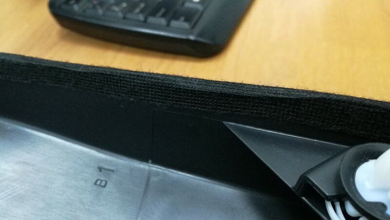

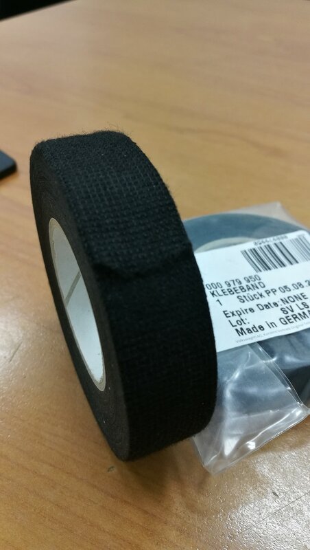

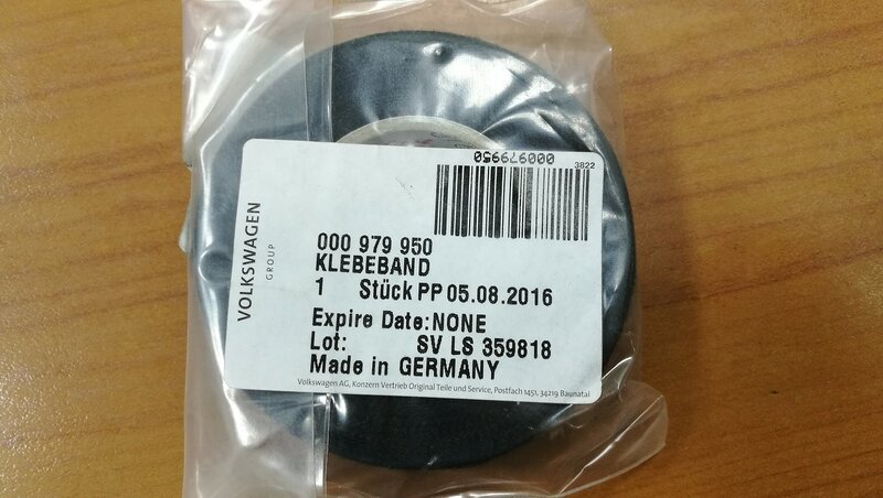

    И так заказал рулон фирменной липкой тканевой ленты от Фольцвагена.
    Номерок чудо ленты: 000 979 950
    proxy.php?image=https%3A%2F%2Fimg-fotki.yandex.ru%2Fget%2F508985%2F241155576.cc%2F0_18d797_51e5814d_XL.jpg&hash=33ef8fdb09fec786a09084712f295c3a | Рено Каптур клуб Россия | www.KAPTUR.club
    proxy.php?image=https%3A%2F%2Fimg-fotki.yandex.ru%2Fget%2F55918%2F241155576.cc%2F0_18d798_90b0b22d_XL.jpg&hash=74069aa7b9454b36cee91df0d537628e | Рено Каптур клуб Россия | www.KAPTUR.club

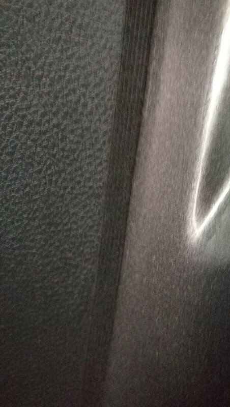

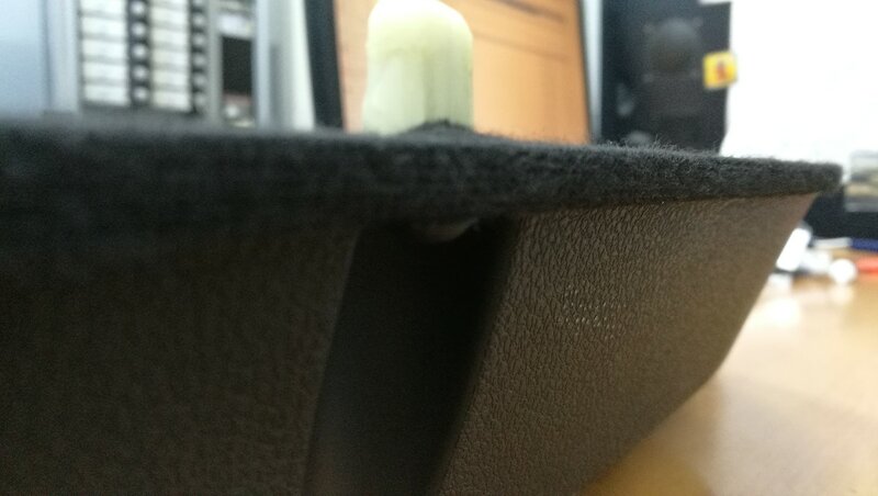

    Разобрали/сняли обивку /карту двери. И по кругу обклеил лентой края.
    proxy.php?image=https%3A%2F%2Fimg-fotki.yandex.ru%2Fget%2F194869%2F241155576.cc%2F0_18d79a_317dc79b_XL.jpg&hash=fb075b8081017fdf5c9415e899d1a51a | Рено Каптур клуб Россия | www.KAPTUR.club
    proxy.php?image=https%3A%2F%2Fimg-fotki.yandex.ru%2Fget%2F28874%2F241155576.cc%2F0_18d79b_31ed68be_XL.jpg&hash=a340c4730bb2c9778e7e8c1a681090a0 | Рено Каптур клуб Россия | www.KAPTUR.club
    proxy.php?image=https%3A%2F%2Fimg-fotki.yandex.ru%2Fget%2F237002%2F241155576.cc%2F0_18d79d_439a679c_XL.jpg&hash=2dfdb76f22605af65e60dde0d63fd1eb | Рено Каптур клуб Россия | www.KAPTUR.club
    Собрал все обратно. Вот так выглядит на двери. Ничего не видно
    proxy.php?image=https%3A%2F%2Fimg-fotki.yandex.ru%2Fget%2F28874%2F241155576.cc%2F0_18d79e_90f25b84_XL.jpg&hash=bf9fd564a001c0e39d16345b8ade0df5 | Рено Каптур клуб Россия | www.KAPTUR.club
    proxy.php?image=https%3A%2F%2Fimg-fotki.yandex.ru%2Fget%2F370155%2F241155576.cc%2F0_18d79f_d3438cb1_XL.jpg&hash=4f6fb1a05dd48b3f9c3152d799609873 | Рено Каптур клуб Россия | www.KAPTUR.club

    Посмотрел. У меня тоже протирает. Как держится данная матерчатая изолента? Нормально? Не отклеивается?
    Diskriper likes this.
  7. гарди
    Jun 16, 2016
    4,175
    10,536
    Не знаю как узкая , у меня листовая есть , так там клеевая основа держится на смерть , ну думаю разницы особой нет .

    Как держится? Да пока нормально. Прошло то неделю... Клей нормальный. Липкий :good2:
    Я брал ленту исходя из отзыва
    https://www.drive2.ru/l/6223948/
    Diskriper and Наум like this.

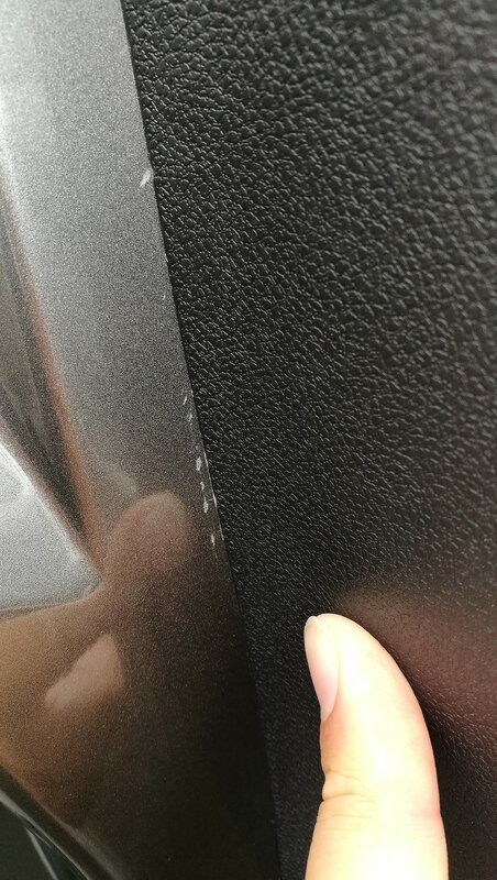

    Посмотрев фотографии у Кубика по дверным картам я решил и у себя проверить. Я просто ох...ю от рено. Являясь владельцем в прошлом более 10 различных марок такого ужаса от машины, которой еще нет года я не видел ни у одной.
    Сфотографировал все 4 двери - это жопа полная друзья.
    Поскольку что то не работает загрузка файла, то кидаю ссылки на фото залитые на яндекс диск
    https://yadi.sk/i/JH1n8fvB3KiNxz
    https://yadi.sk/i/0uGlYarg3KiP74
    https://yadi.sk/i/r6BVuPGR3KiPA9
    https://yadi.sk/i/0n-eFApQ3KiPAm
    https://yadi.sk/i/V9A5MU803KiPBd
    После таких сюрпризов произведена первая поездка по автосалонам в поисках нового авто(( Возможно исправлю по гарантии и успакоюсь, но блин эмоции льют через край
