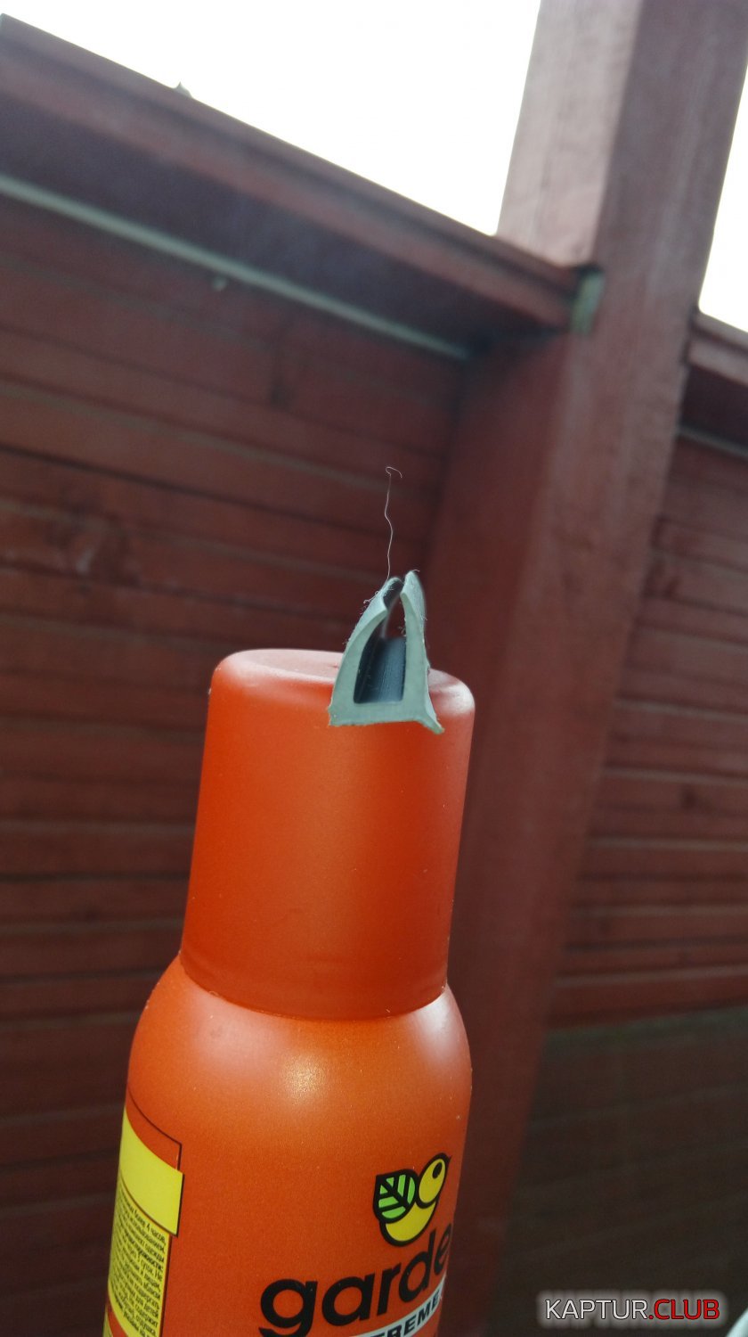

    Друзья, а как снять обшивку двери? Выкрутил шурупы, из-под заглушек тоже... а дальше? Обшивка на клипсах? Дергать боюсь. Просто на даче вот такой уплотнитель нашел - хочу попробовать прилепить.
  8. Стасон
    Mar 24, 2017
    824
    1,763
    Чебоксары
    Стас
    Уаз Патриот
    Обшивка на клипсах,просто они там очень хорошо сидят. Начинай с низу отщёлкивать и постепенно наверх.

  10. Влад Владыч
    Apr 2, 2017
    1,039
    1,609
    Влад
    Спасибо! Попробую.
