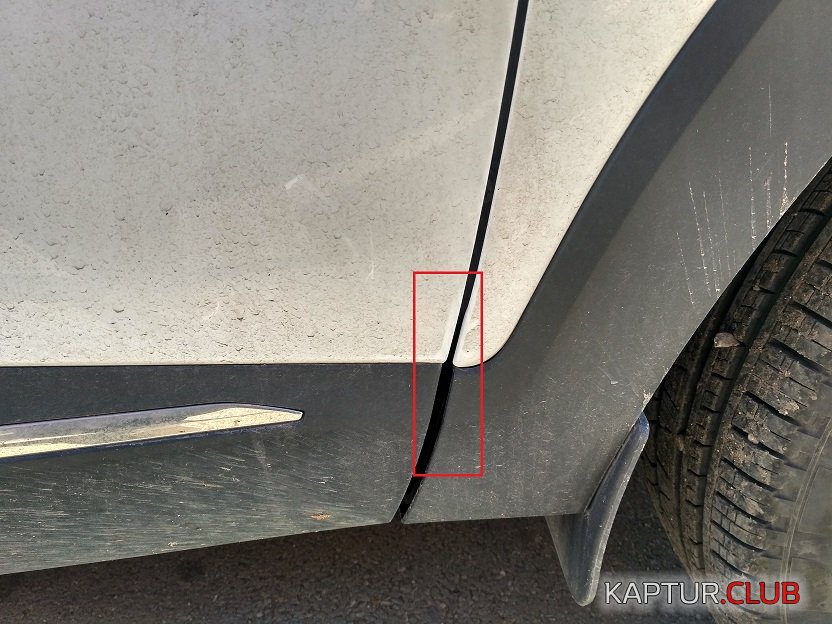

    На вечер записался к кузовщикам дилера, посмотрим чаво скажут.

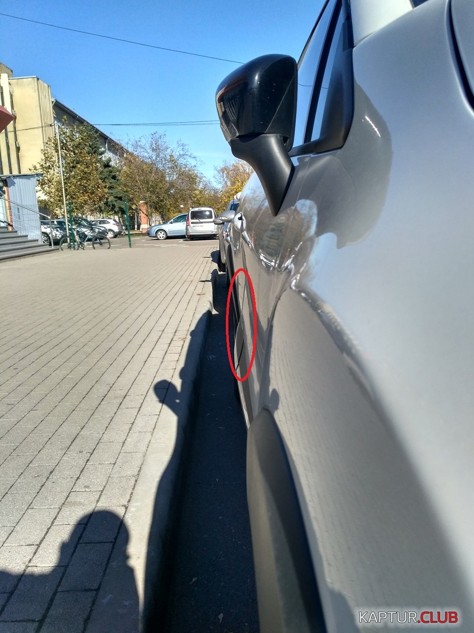

    Придираться к мелочам не стоит. Я например знаю, что некоторые косяки вижу только я, не думаю что миллиметровая разница в зазоре всем заметна, но у меня уже глаз автоматом обращает на это внимание(

    Это прям варворство какое-то, посмотрим чаво скажут. Еще попрошу с бампером придумать что-либо, трет краской место где примыкает бампер и крыло.

    Короче....примерно так и было, в плоскости дверь регулируется только так, т.е. открывают и аккуратно вдвоем прикладывая усилия выравнивают по плоскости. Ща вроде норм все, боялся что повыламывают там все, но вроде все целое.
