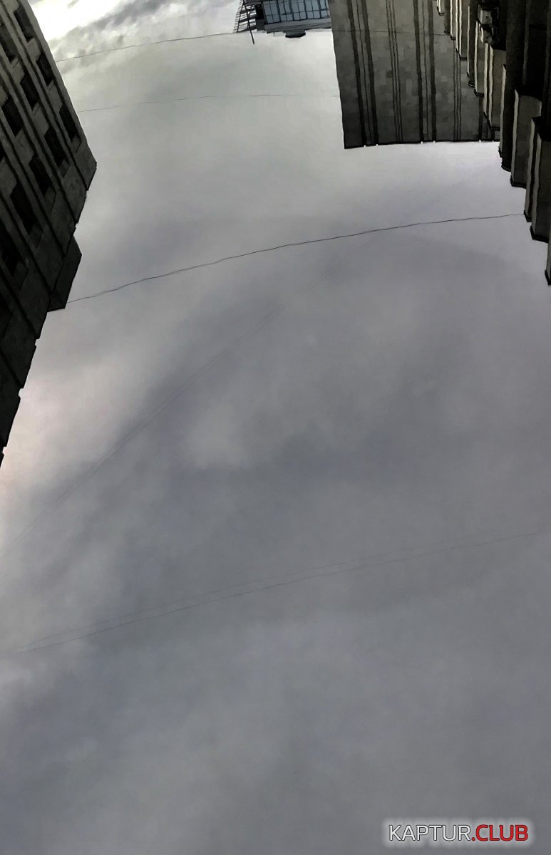

    Чисто случайно сегодня заметил. Такое же пятно, только больше размером(овал, в длину см 15, в ширину 10), на крыше. Ничего не проливал и не ставил. Запишусь к дилеру.

    Съездил. По итогу,возможно, придётся перекрашивать крышу, после согласования с Рено. Пока так поезжу, на скорость как говорится не влияет. Вот фиг знает, с одной стороны пятно конечно раздражает, но с другой, так как работы гарантии, то красить нужно будет весь элемент, что тоже не есть хорошо.
    Добавил фото. Сорри за качество, сфоткать трудно , добавил слегка фотошопу))

    Увы, по гарантии как на заводе уже не покрасят, да и толщина будет не заводская(
    А причину появления этого пятна сказали?

    Неа. Вечером к приятелю маляру заскачу. Посмотрим что он скажет)
