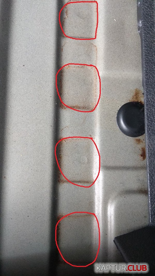

    Места небольших углублений, как я понимаю это точечная сварка. Если там ржа оттирается пальцем, то должен быть чистый металл, так?

    Отметил на фото (фото не мои) места углублений - это выштамповка, по краям которой как будто рыжий налет (если в банке долго вода стоит, след остается как уровень), вот и здесь такой след

    Ну это и есть не ржа, видео для общего развития

    Видел я этот видос и хотел бы в него верить))) Похожую фигню нашел и под задним диваном(((( Был у дилера, предложили поливать ее водой, чтобы сделать молодой))) Но при осмотре у одного инженера проскочила фраза "100% залили". Готов под присягой подтвердить, что не заливал. Короче, в понедельник поеду на детальный осмотр, по итогу отпишусь

    Интересно, а что, для инженера по гарантии, попадание врды на лкп должно приводить к корозии? :wink3:
    Да, интересно узнать что скажет ОД
