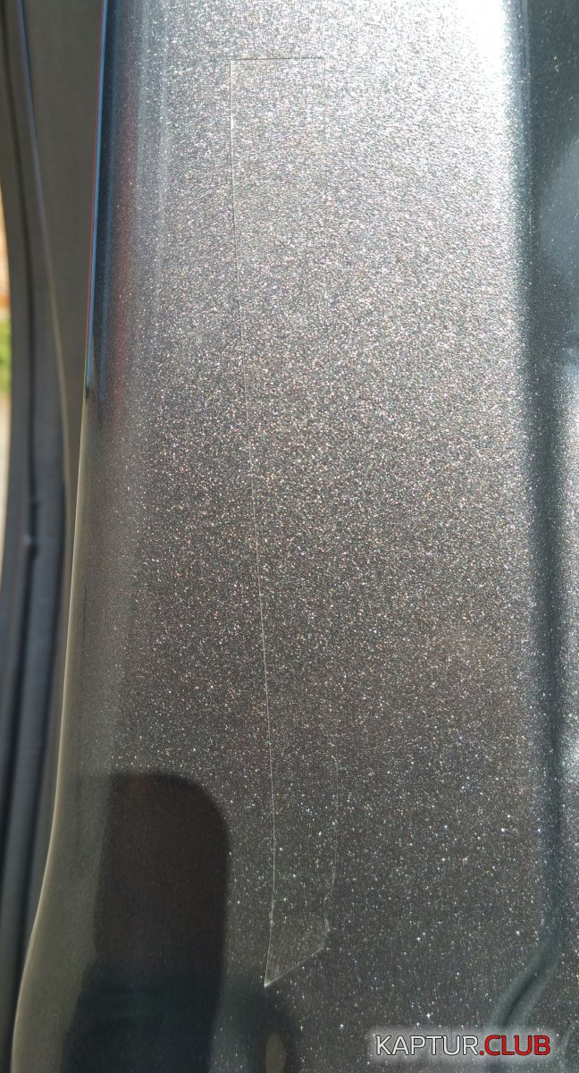

    Как говорят коллеги по форуму, отогни на задних дверях карты и посмотри.
    Протерто уже до грунта.
    Якобы официалы красят изнутри и бронируют плёнкой.
    Подскажите, у кого какой опыт по этому вопросу.
  4. Наум
    Aug 6, 2016
    7,062
    16,556
    Тюмень
    Даже и не красят, протирают чем нибудь и клеят пленку. При мне мастер плюнул на палец и потёр и это оказался не грунт, а потёртости лака. Загнали да наклеили плёнку. Из под плёнки серого не видно.

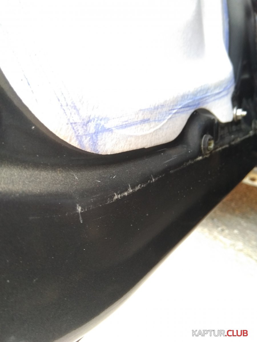

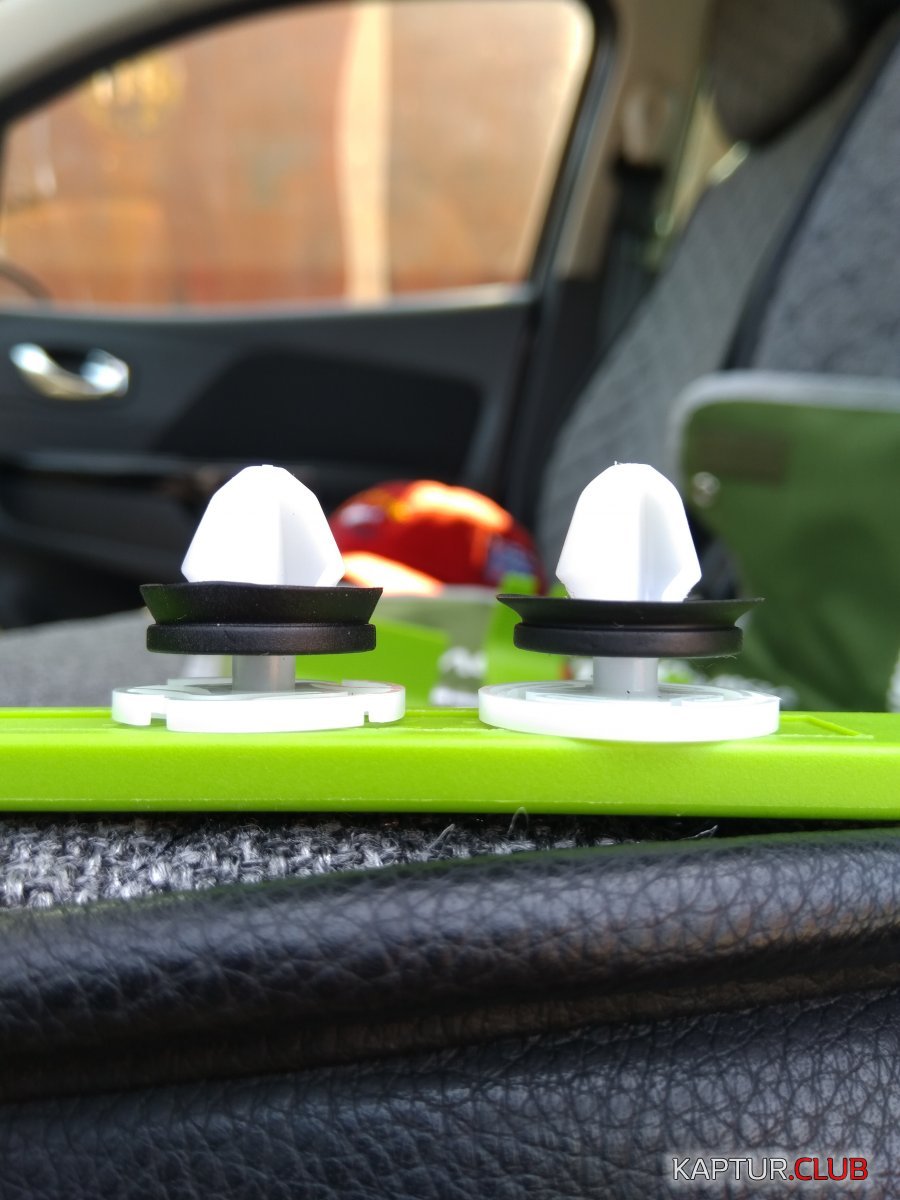

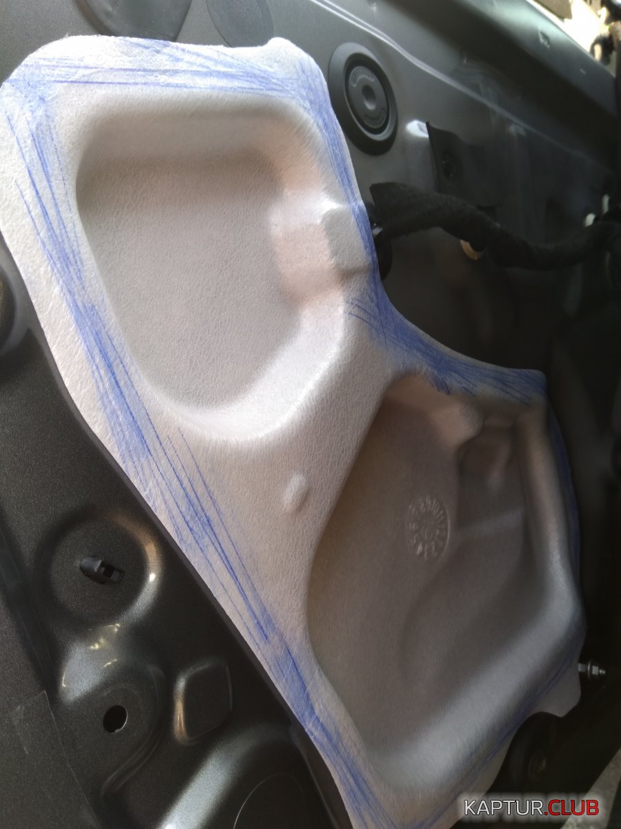

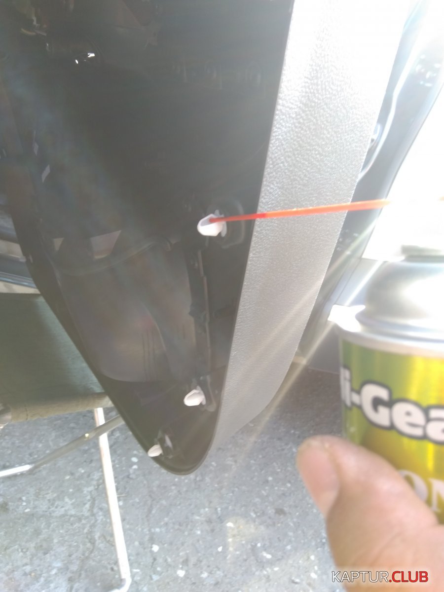

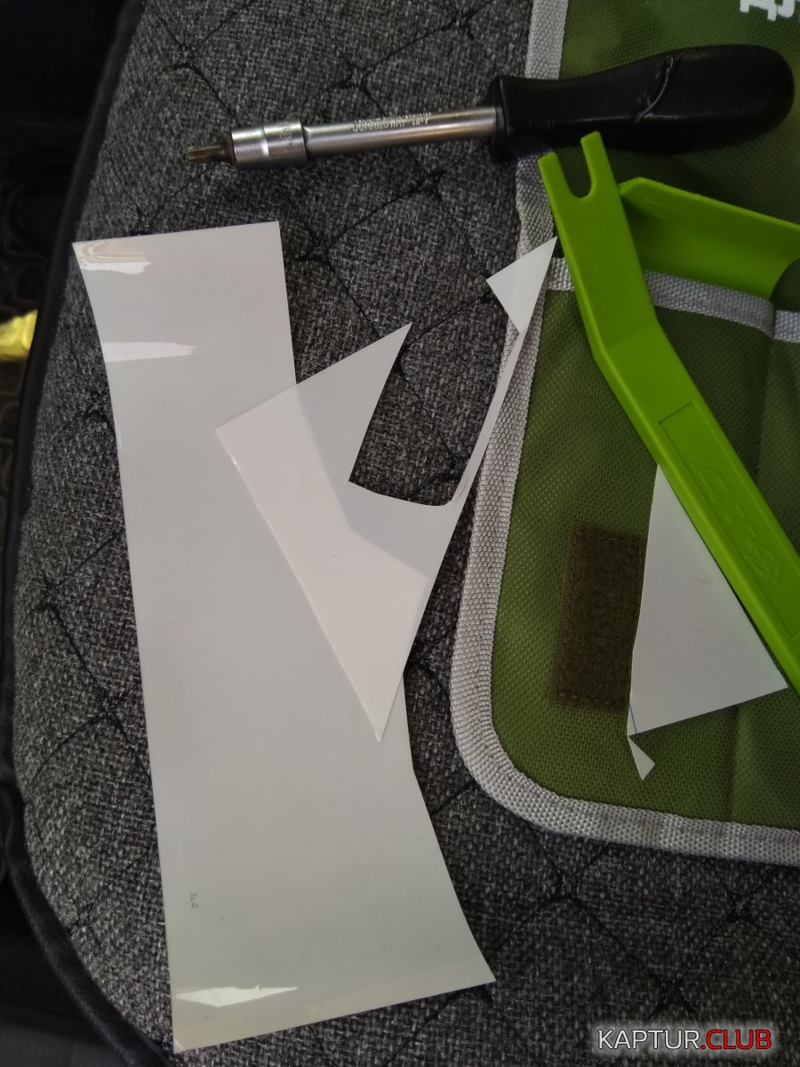

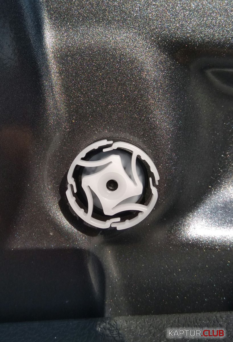

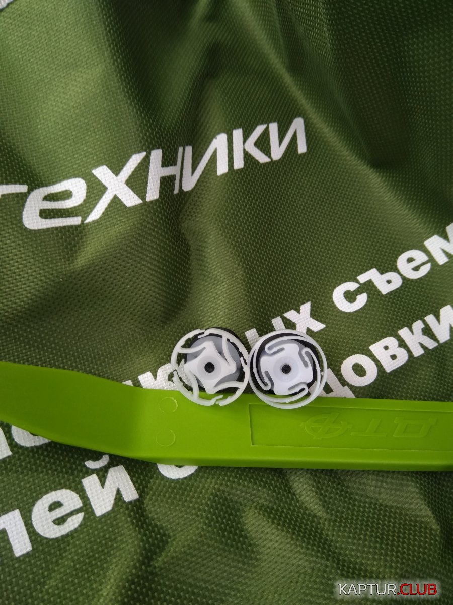

    Заморочился потёртостями под картами. Брат сказал, что хернёй занимаюсь. Он маляр, ему видней. И тем не менее. Пуля уже в голове, значит надо что то делать. На всякий пожарный купил клипсы от Весты. Не советую. Воткнул без карты. При демонтаже ломается. Каптюровская ни одна не развалилась. MVIMG_20210824_150416.jpg | Рено Каптур Клуб Россия | Форум KAPTUR.SU слева от Весты. MVIMG_20210824_150047.jpg | Рено Каптур Клуб Россия | Форум KAPTUR.SU . MVIMG_20210824_150923 (1).jpg | Рено Каптур Клуб Россия | Форум KAPTUR.SU Встаёт чётко. Далее сам процесс. MVIMG_20210824_151037.jpg | Рено Каптур Клуб Россия | Форум KAPTUR.SU MVIMG_20210824_152015.jpg | Рено Каптур Клуб Россия | Форум KAPTUR.SU Броняшка. А вот над этим моментом хАхАтнули. Что за полоски синей ручкой??? MVIMG_20210824_152958.jpg | Рено Каптур Клуб Россия | Форум KAPTUR.SU . Броняшка на месте. MVIMG_20210824_151950.jpg | Рено Каптур Клуб Россия | Форум KAPTUR.SU Далее пшикаем силиконом чЁбы входило-выходило как по вазелину MVIMG_20210824_153740.jpg | Рено Каптур Клуб Россия | Форум KAPTUR.SU
