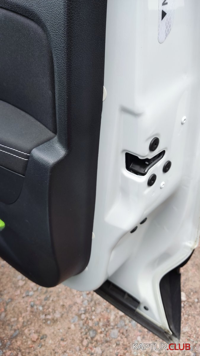

    Я приклеил по периметру пластиковые кружочки, для мебели которые, толщина их миллиметра 2, они создают равномерный зазор дверной карты по периметру, где-то в 0.5-1 мм. Для экономии, режутся на половинки. И все, карты снимать не надо, с клипсами морочиться тоже.

    Ни ржаветь, ни гнить под ними не будет. А если и будет, то лет так через десять, если до металла когда-нибудь дотрётся.А так лишний раз из-за этого карты дёргать, смысла нет. Я одну сторону сделал, теперь вот думаю, надо ли вторую разбирать специально для проклейки или нет. Защёлкиваются то легко, а вот выдёргивать даже с мотажками трудно и на измене. Как бы чего не треснуло.

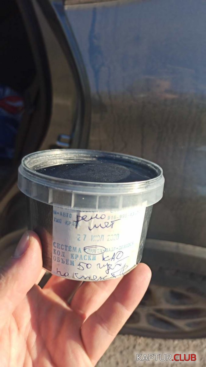

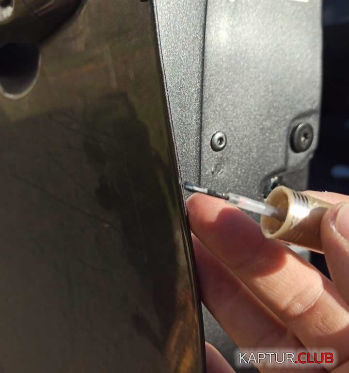

    Ахтунг! Просто ЖЕСТЬ! 18+! Перфекционистам и малярам не смотреть!:laugh1: Мой метод борьбы с обдолбышами.:russian ru::preved::lol: IMG_20211009_154343.jpg | Рено Каптур Клуб Россия | Форум KAPTUR.SU IMG_20211009_153858.jpg | Рено Каптур Клуб Россия | Форум KAPTUR.SU
