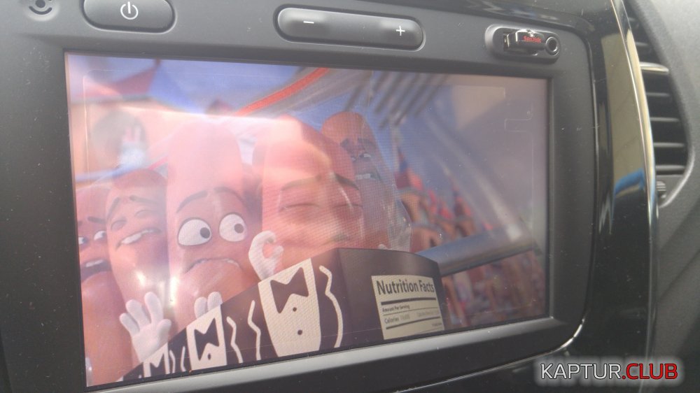

    А у них головы трясутся при езде? Получилась бы дискотека!!! :dance2:

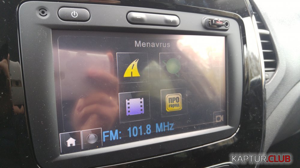

    Вопрос: кто такой маркшейдер ? Т.е. пардон, кто такой Менаврус ?
    Если я правильно понял - это левая оболочка на медиа-центр ?
    И это из под неё Навител работает ?
    Пытался спросить про это ОД, тот : янеякобыланемоя !
    И вообще напугал - мол вмешательство в программу электроники = копец гарантии !
    Оно конечно Навител привычнее и изучен мною как пять пальцев.
    И может кто подскажет: как в штатном навигаторе настроить ночной режим, что б ночью фон карты был тёмным ?

    настройки карты, 3 режима Авто (переключается при ближнем свете) и День/Ночь.
