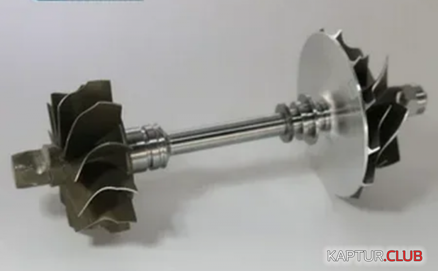

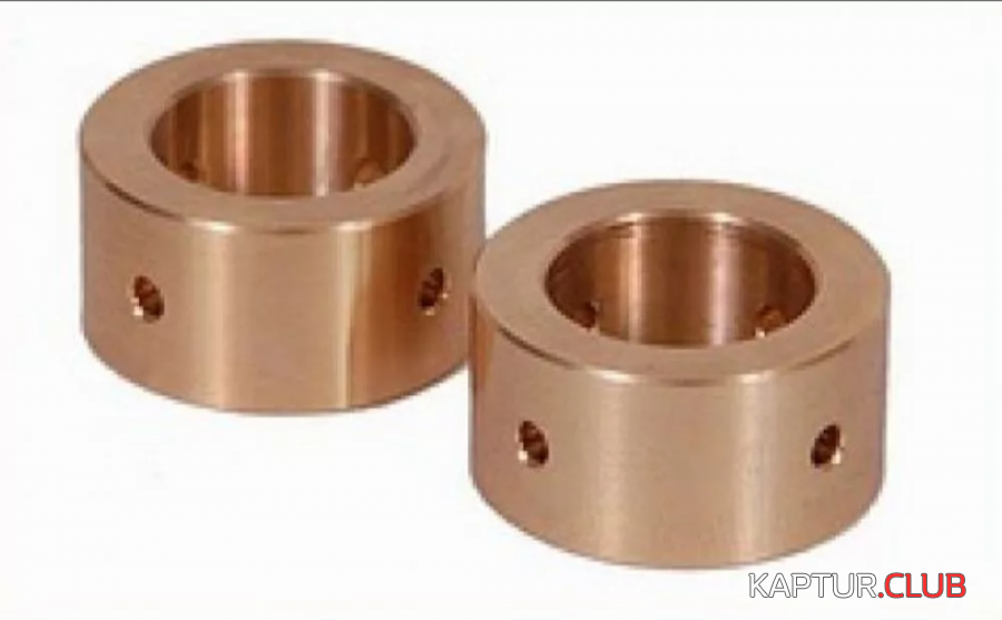

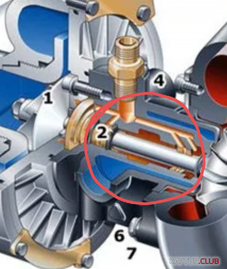

    Идём далее; Это подшипники-скольжения ТК собственной персоной ПС.png | Рено Каптур Клуб Россия | Форум KAPTUR.SU . Бывают чуть длиннее, но смысл везде абсолютно одинаков. Через него проходит вал с крыльчаткой турбины и крыльчаткой компрессора. вал.png | Рено Каптур Клуб Россия | Форум KAPTUR.SU . Ещё по краям стоят упорные кольца и стопора. Ну это уже детали. При периодичесом вращении без давления в СС, планомерно и неизбежно начинается износ и появляется люфт.Упорные кольца так же изнашиваются и более неспособны удерживать и отсекать масло. Ну а там как карта ляжет, либо в выхлоп погонит, либо во впуск.

    Там масляная пленка остается, не обязательно гнать под давлением масло тем более турбина не так долго вращается поле остановки двигателя. Что тойоте, что на каптуре глушу без никаких турботаймеров.

    Про эффект спекания и кокса, масляной пленки не слышали? Там температура ого.
