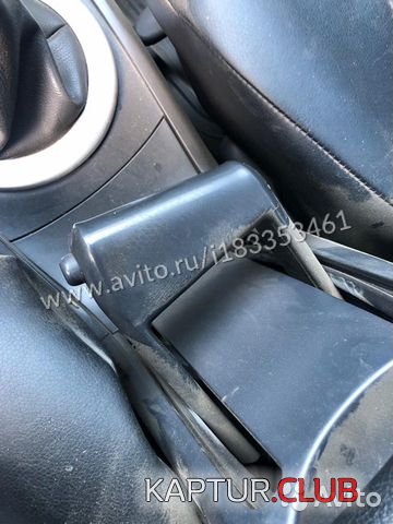

    Ну вот типа такой и был.
    Только мальца "закошенный" для лучшего хвата .

    Это наследие кривой отливки пластиковых деталей переключателя.:smile: Решается напилингом. На драйве где-то есть.

    Не исключено,может скиньте ссылку,посмотреть,может руки дойдут,хотя уже как-бы привык,но иногда немного раздражает, уж очень после своих Фольксвагена и Фордов как-то вежливые поворотники на Каптюре работают из рук вон плохо.

    Ссылку не сохранял, просто помню, что видел. Вот первое, что в поиске попалось.
    https://www.drive2.ru/l/507890535344636673/
    Но это не совсем то. Там человек немного саму качалку "ровнял", она в левую сторону кривая.

    Ну да,проблема как у меня,и она у многих,а может и у всех,просто некоторые либо слаще репки нчего не ели,либо просто им удается ловить моменты и попадать на вежливый режим,я помню как у меня было на прошлых авто,там никогда ты мимо не проскочишь, всё четко, как и должно быть. За статью спасибо,после того как он разобрал,смазал и отпилил немного пружину, ситуация улучшилась,но идеальной не стала,подумаю,стоит ли разбирать,чтоб стало немного лучше или мириться дальше.

    В той статейке человек еще ровнял саму качалку. Она была не одинаково ровно закруглена в обе стороны. Вернее в одну норм, а в другую с небольшой "канавкой". Из-за этого и разница в усилии и срабатывании. Человек просто подровнял напильником и все стало зашибись.:smile:
