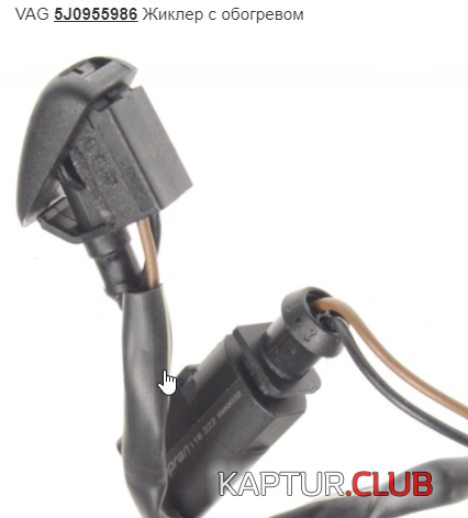

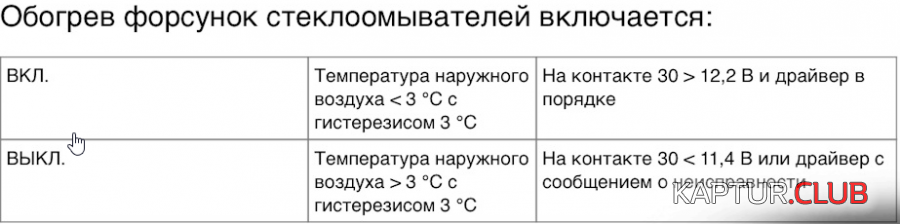

    Про форсунки не знаю, да и не оценил какого то прогрева их, после -20 жижа (залитая мной на ГПН, колонка-автомат) становится как желе, после -25 вообще ничего не выдавало (да и не надо было). Думаю там подведен +/- и простой термо элемент
    Нашел описание для БМВ/VAG думаю у Рено что то подобное
    PIC_1003_1333.png | Рено Каптур Клуб Россия | Форум KAPTUR.SU PIC_1003_1332.png | Рено Каптур Клуб Россия | Форум KAPTUR.SU
