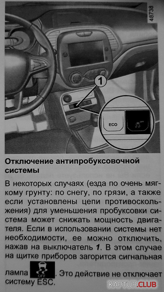

    Кстати, я тут в мурзилке нашей вычитал про эту кнопку, которая в новом каптюре есть, а в старом не было. Эта кнопка отключает только антипробуксовочную систему, а система стабилизации при этом не отключается.

    У меня дня три назад моргнул этот значок при езде по льду,как раз оттепель активная началась.
    Не поняла куда бежать,жмакнула по такой кнопке внизу)))
    Eco вкл всегда и думаю,что сказочно топливо экономлю))) хотя разгон становится,как у автобуса,еле еле,не такой резвый как без этой кнопки.

    Екатерина, в вашей ситуации эта кнопка совсем не при чём. Значок означает нормальное срабатывание электронной системы стабилизации автомобиля (ESP). Она срабатывает, если машину вбок уводит. Как раз, когда в Москве было много сначала сухого, а потом мокрого снега, я обратила внимание, что она включалась в тот момент, когда справа под колесами был снег или каша, а слева - чистая дорога. То есть, в самых благоприятных условиях для заноса. И ещё, когда у меня тормоза прихватило сзади на одном колесе, машину влево жестко вело, и тоже ESP срабатывало. Так и показывало, что вот оно я, работаю. А некоторые машины прямо заносило.
    А кнопкой отключить мы можем антипробуксовочную, это немного другая система, она хороша в городе, но может помешать на бездорожье. Так что до девственных снегов и грязи я её и трогать не буду.
