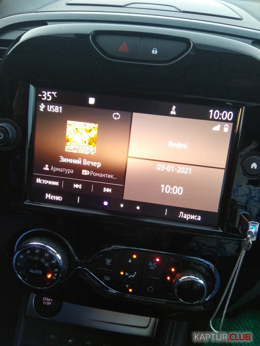

    Пошли заводить. В 12 дня на градуснике -35. Взяли бутылку с кипятком - мало ли.. Зажигание, 7 секунд и Старт 3 сек на всякий.. Завелась "легко и непринужденно" с первого раза. Прямо удивила. Почему-то думала, что не сможет. Грели 15 минут - ни один квадратик не загорелся. Рычаг вариатора дважды продернула и тронулась по двору к дороге. У 4 подъезда появился 1-й квадратик. Ну и дальше уже проще..Салон прогрелся очень быстро. Попогрей через 8 минут можно было выключить, равно, как и руль. В итоге, запуском в мороз и поведением на дороге порадовала) Приятненько, что хлопот не доставила. Бутылку вылили! Единственное, выключила климат и включила просто обдув на двоечку. Выключила климат, потому что громковато шелестит вентилятор с ним. Вобщем, все отлично!!!
