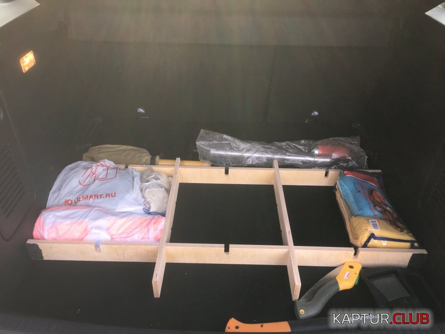

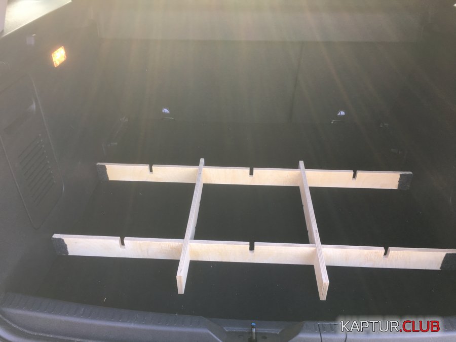

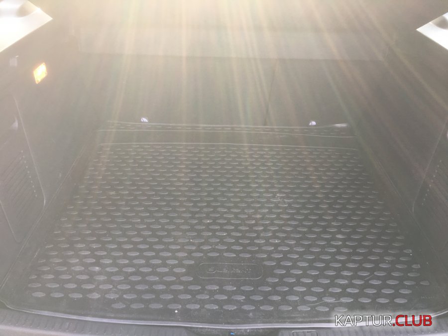

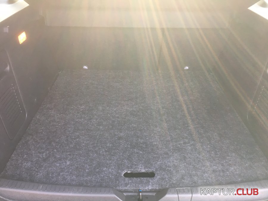

    Я уже реализовал подобное.
    Сделал рамку из фанеры, служащую опорой фальшпола и органайзером
    Размер ячеек можно изменять в зависимости от размеров укладываемых туда вещей. Фальшпол из фанеры 12мм обтянутый карпетом. Ну и сверху лег стандартный коврик. Сорри за качество снимков. IMG_0104.JPG | Рено Каптур Клуб Россия | Форум KAPTUR.SU IMG_0105.JPG | Рено Каптур Клуб Россия | Форум KAPTUR.SU IMG_0106.JPG | Рено Каптур Клуб Россия | Форум KAPTUR.SU IMG_0107.JPG | Рено Каптур Клуб Россия | Форум KAPTUR.SU

    Вот так и хочу как у вас. Только крышки хочу две сделать ровно пополам. Да сразу вопрос высоту какую сделали ? И вровень ли складываются спинки при поднятом диване?
