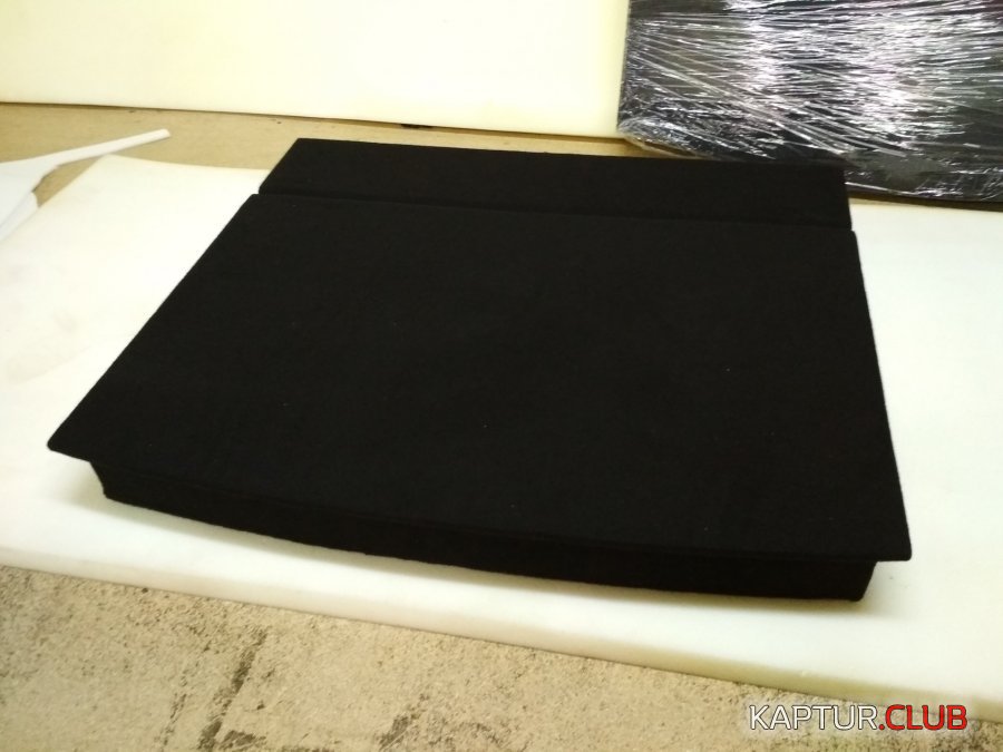

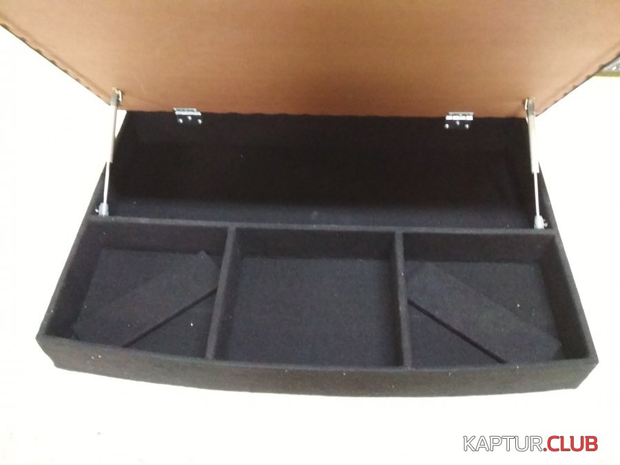

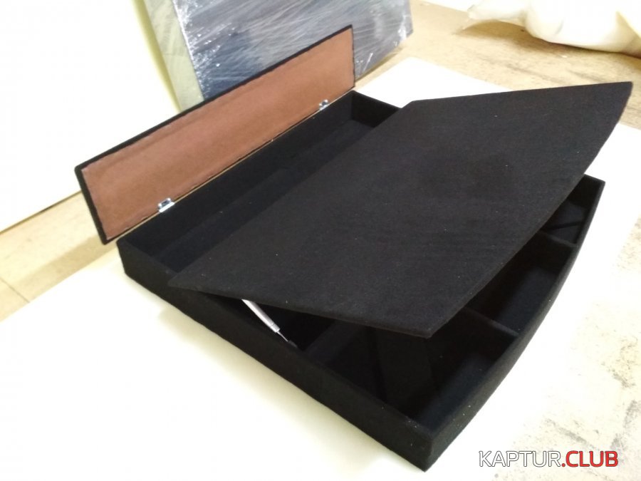

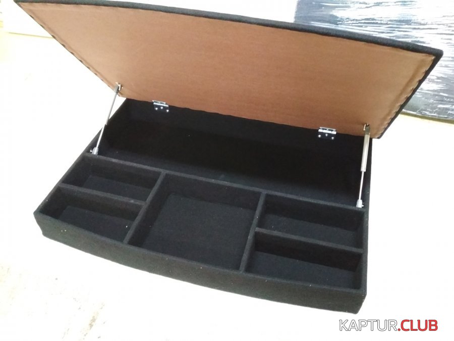

    Вчера заказал органайзер в багажник, сегодня он уже изготовлен и завтра будет отправлен ТК ПЭК)
    обошелся органайзер в 4000 руб
    подробнее с фото можно увидеть в https://www.drive2.ru/l/511201164855869588/
    Тут опишу видимые мной плюсы и минусы.
    Плюсы данного бокса-органайзера:
    — закроются кронштейны для полки в боковых стенках багажника в переднеприводном каптуре (а то выглядят, как будто что-то не доложили, не прикрепили);
    — нет нагрузки на данные кронштейны, пол опирается на стенки бокса-органайзера, т.е. исключена возможность сломать пластиковые кронштейны и боковые стенки багажника при тяжелом весе перевозимого груза;
    — удобный полноценный органайзер с отсеками с полезной высотой в 95 мм, в которые уместится много различных вещей и аксессуаров; все хранится в одном месте, багажник всегда свободный;
    — багажник не выглядит ущербным и обделенным :smile: ;
    — дополнительная шумоизоляция багажного отсека (в несколько слоев фанеры+карпет), т.к. в переднеприводном Renault Kaptur под полом багажника сразу идет улица);
    — ровный пол багажника без порога (спереди) — легче загружать и выгружать тяжелые вещи;
    — прочная конструкция, выдерживающая 90+ кг;
    — ровный пол с разложенными задними сидениями (сейчас в переднеприводных Renault Kaptur идет ступенька);
    — качество изготовления специалистами, которые этим занимаются не первый раз (сам ранее хотел сделать что-то подобное, но не стал экспериментировать, т.к. по-любому бы что-то закосячил и пришлось бы вдвойне закупать материал))
    Минусы бокса-органайзера:
    — съедается высота в багажном отсеке на 12-13 см при перевозке крупногабаритных вещей (НО для меня это не критично, т.к. крупные вещи в багажнике перевожу очень редко)

    Мой тоже исключил эти нагрузки .
    Перевозил гору кирпичей с дачи в гараж (80 км) , сыну понадобились срочно .

    ага, и это видимо правильно, что пол опирается на каркас внутреннего бокса, а то читал на драйве, что у кого-то треснули боковые пластиковые части в багажнике из-за большой нагрузки фальшполом на пластиковые кронштейны)

    Всё верно !!
    Лично знаком с клубнем у кого это произошло (((
    И цена на новую боковину - "конская" (((
